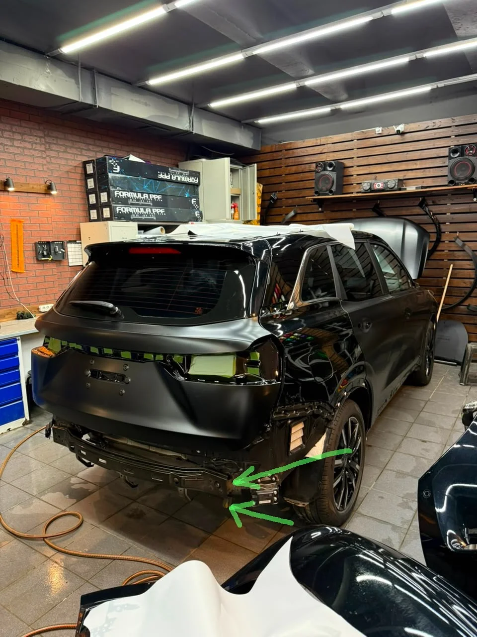

По покраске кузова вроде все нормально, по зазорам тоже. Хотя я так себе эксперт, после Дастера 2014 года, мне всё что не старше 3 лет кажется идеалом ))
Но вот при оклейке бамперов пленкой, когда их сняли, выяснилось что кронштейны бамперов, которые приварены к кузову, или не обработаны или я ХЗ что, но при моем пробеге 560 км там уже видны ржавые потёки.
И если бы мне не сняли бампера, то я никогда в жизни это бы не увидел.
В общем попросил антикорщиков все сварные кронштейны бамперов залить МЛ составом.

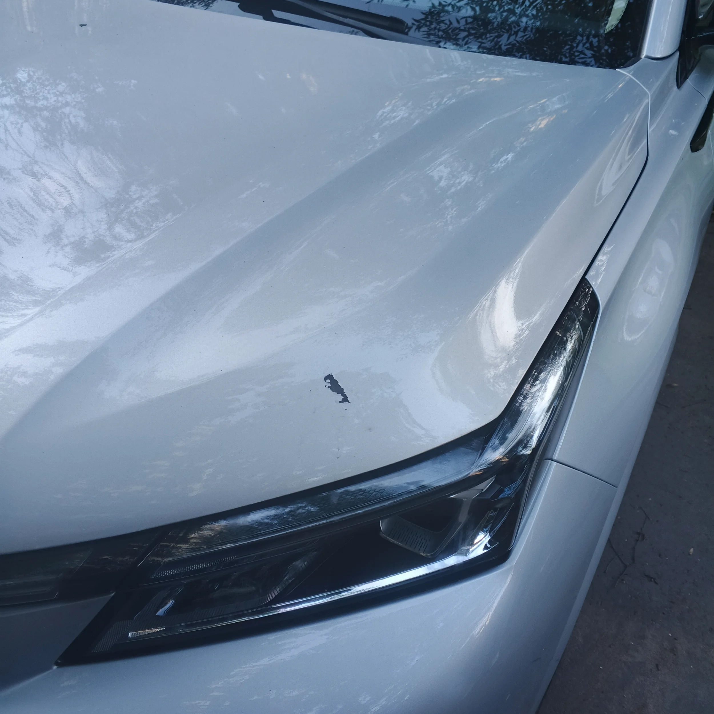

На второй мойке слетела краска с капота. Жду новый капот.
