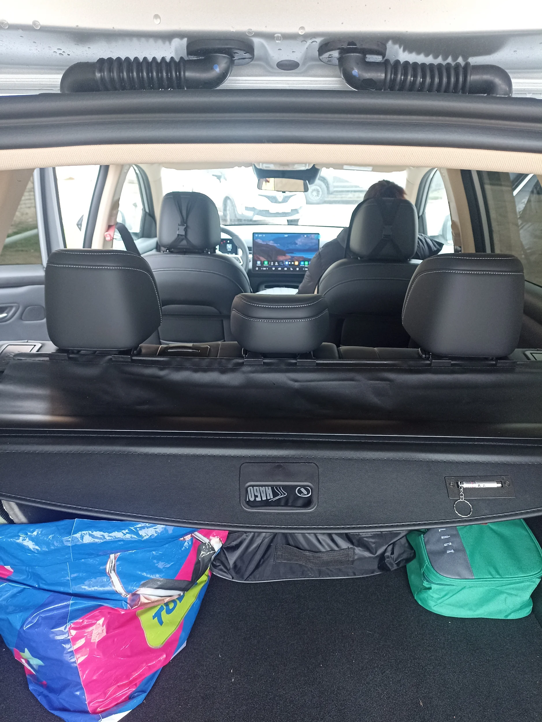

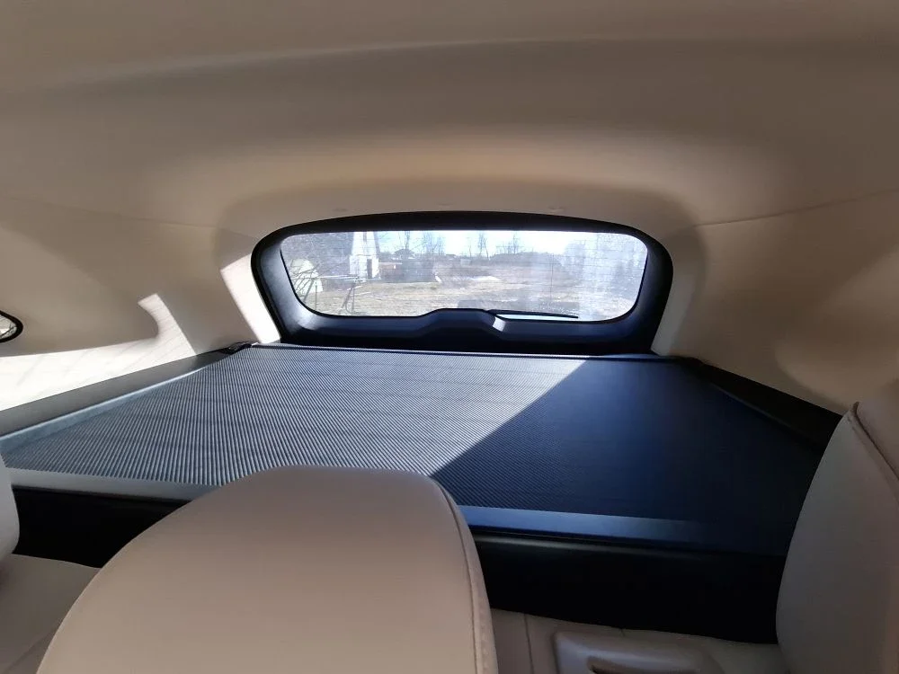

Добрый день пришла полка на 5-ти местный Космос , встала идеально, но сценарий использования лазерной указки пока для меня загадка ;)

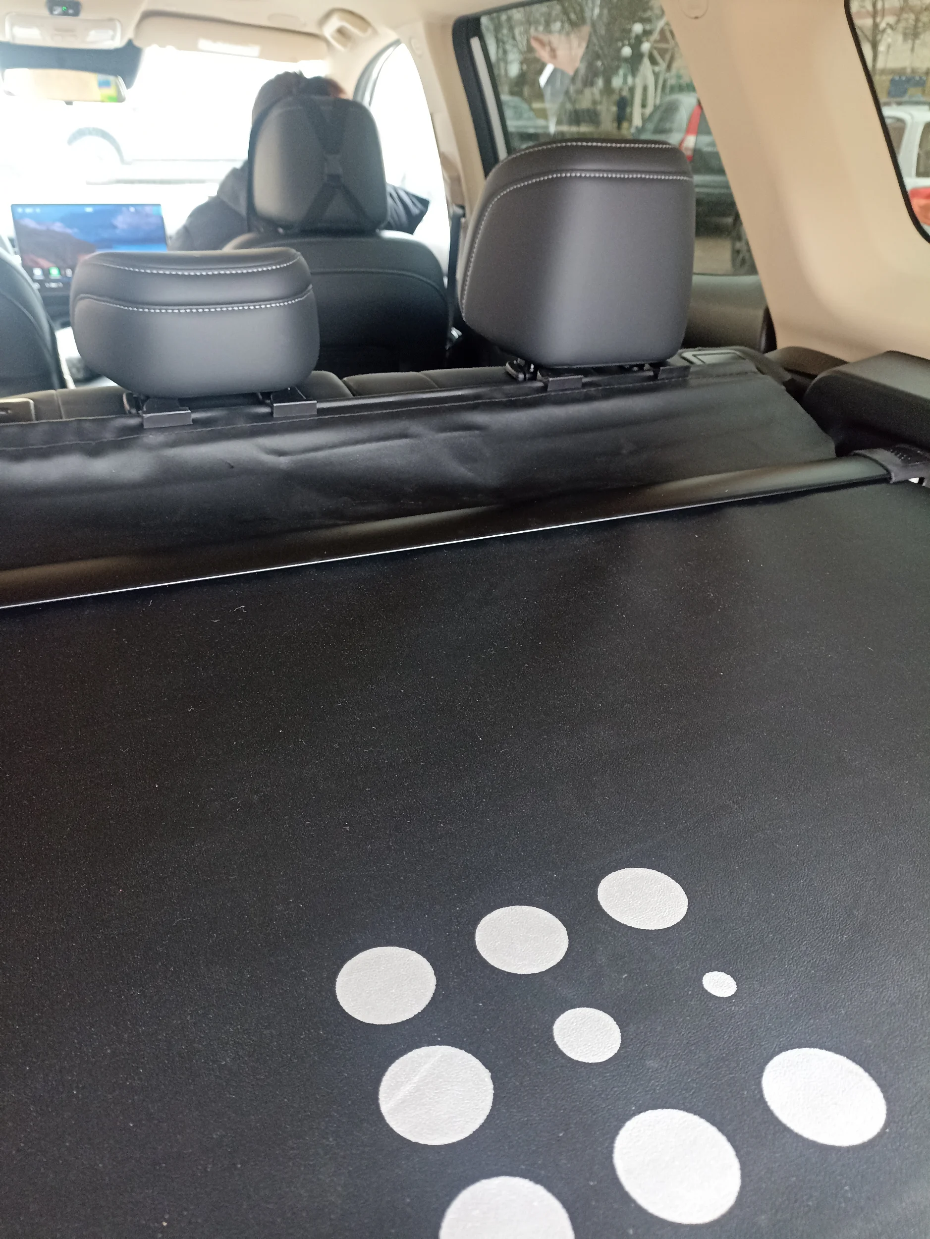

Покажите как реализована шторка в районе задних сидений. И подойдет ли на 4х4 эта шторка?
Ну так на второй фото же видно хрень которая крючками цепляется к подголовниками и типа закрывает дыру между шторкой и спинками....
Вот прям интересно о чём блин думал дизайнер когда выбирал место для крепления полки, а потом придумал эту хрень для закрытия мега щели.
Пипец... 15 лет на Спорте полкой пользовался (стоит вплотную к спинке без каких либо добавок.), здесь тоже хотел, но такая реализация просто убивает и самое главное что других вариантов нет... все с такой висячей, жмаканной, машонкой...
Это телрия, а как со всех ракурсов реализовано на фото не видно. Сильно ли балтается, удобная реализация или нет, ну и т.д.
Шторка не болтается , скручивающий механизм довольно мощный, полка с легкостью выдерживает нагрузку в 2-3 кг, есть прогиб но не критичный, у сиденья ни чего не провисает всё в натяг. Согласен конструкция забавная, но имеем то, что имеем
