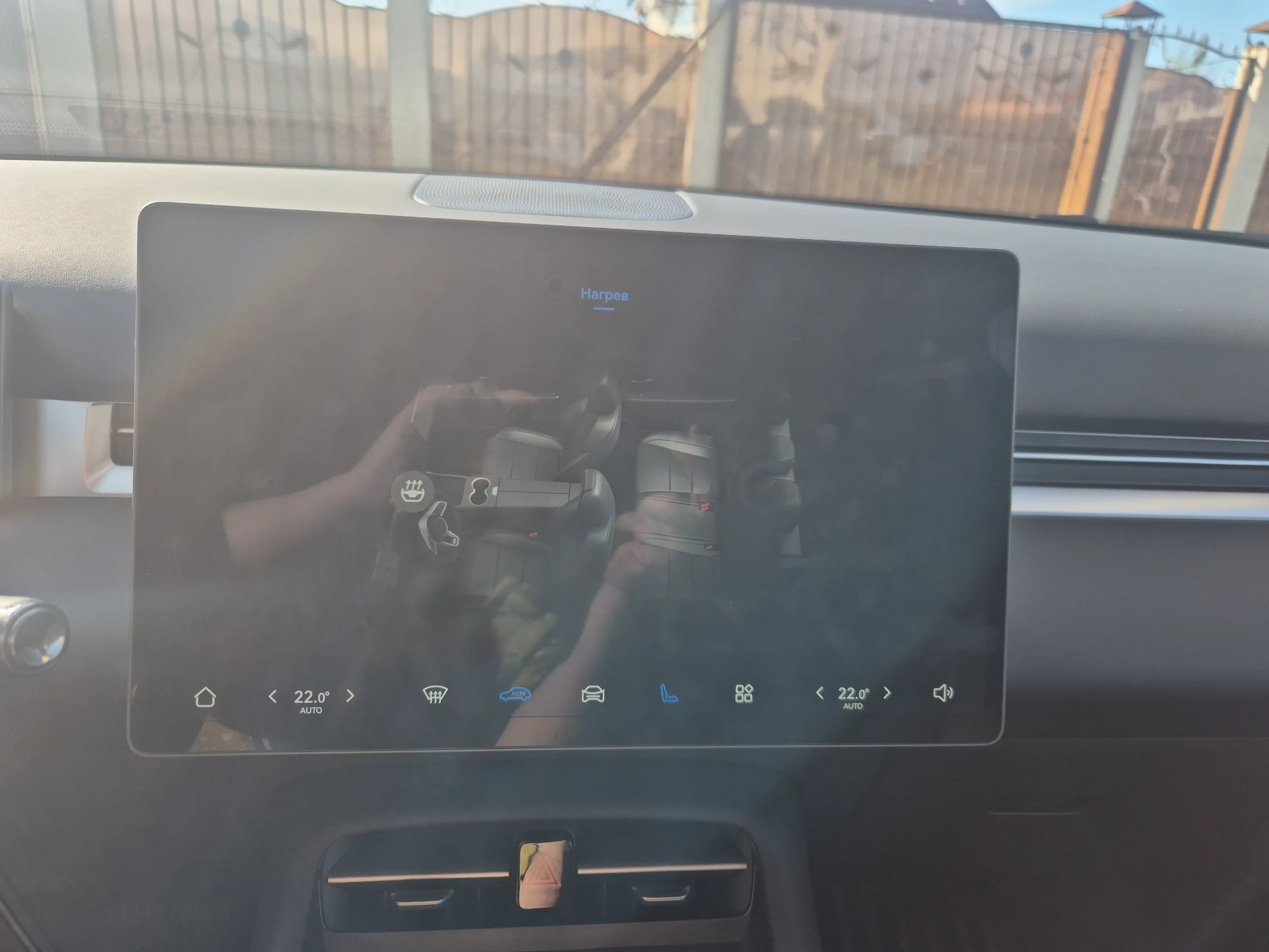

Добрый день!
Вчера стал счастливым обладателем i-space.
В меню включения обогревов только иконка подогрева руля, по сидениям глухо. Кто-то с таким сталкивался? Как вылечить?
ГУ перезагрузил-результат нулевой.

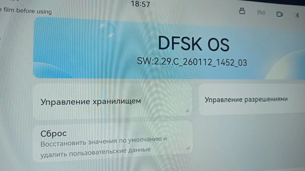

Хотел сделать сброс. Не прохожу по пункту "Автомобиль должен быть не подготовлен". Подскажите, как разготовить авто. Что он хочет от меня?

Обратитесь сразу к дилеру по гарантии по горячим следам лучше, пусть разбираются. Так не должно быть.
Думал может своими силами решить, например сброс настроек или сброс клемы. Если других вариантов нет, то конечно к дилеру.
Как перезагрузть ГУ - см. FAQ п 2.1
Скинуть клемму - тоже можно, аккум в багажнике под полом.
Но маловероятно, что поможет. Скорее всего криво подключили блок сидений и CAN-шина их не видит попросту. Так быть не должно, конечно же, когда только забрал машину из салона.

Спасибо, это читал.
По чек-листу все ок!
Клему скинул... жду
И Все де интересно, как сделать авто не подготовленным для сброса на заводские

Клемма не сработала (
Есть ещё более глубокий сброс к заводским настройкам, а-ля "хард-резет" - через инженерное меню. Но лучше всё-таки к дилеру)
О, а можно поподробнее ))
У дилера весь день терять так себе идейка... да и запись наверняка на пару недель вперед, проще уж до то-0 дотянуть

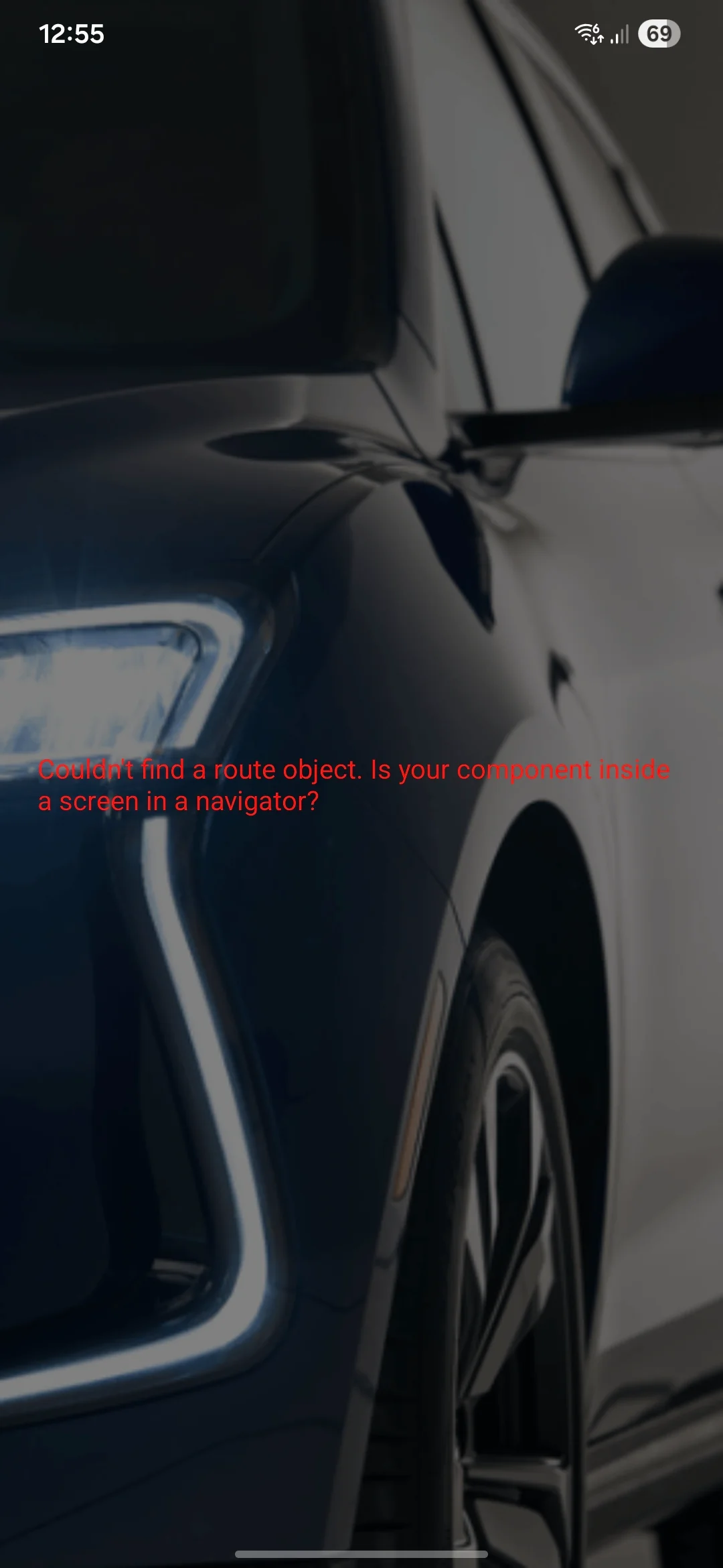

Вопрос не в тему, можно установить приложение на второй телефон? Через управление водителями выдает хрень(см скрин)
    54,9 KB · Просмотры: 53
А вентиляция то идет, только не выключить никак, хорошо не обогрев ))
Можно только продублировать на другом телефоне, используя тот же номер что и на первом, просто на первый придет код его ввести на 2 телефоне
