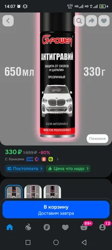

В балонне бесцветный антигравий?
Типа такого
Антигравий G-Power ПРОЗРАЧНЫЙ, защита от сколов и царапин, аэрозоль 650 мл GP-652

а какой толщины получается слой, не знаете?
Типа такого
Да, типа такого, бесцветный или прозрачный, но другого производителя, KUDO (не реклама). Выбирал по цене и объему. Ушло 3 баллона.
Не измерял - нечем. Покрывал в 3 слоя. Что примечательно - заливает царапины на пластике накладок на порогах, так что их не видно.
