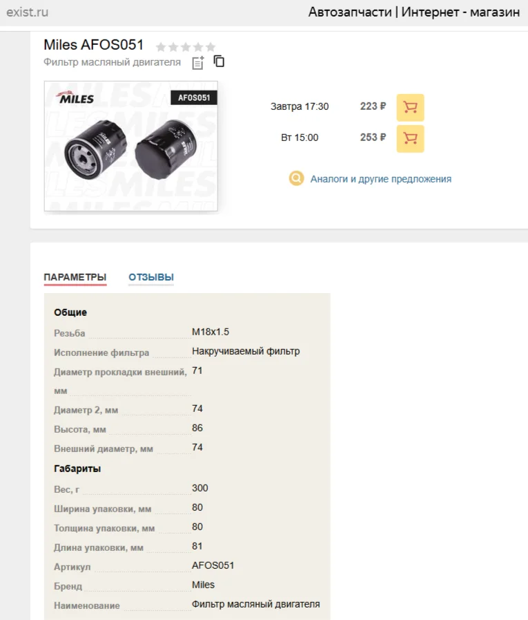

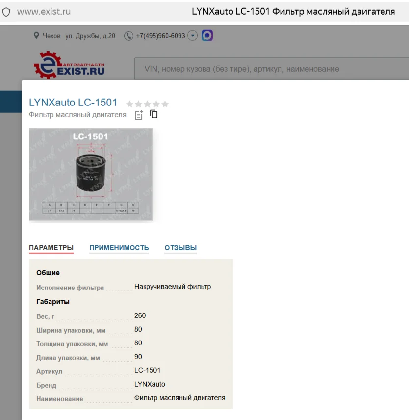

Фильтр масляный 3 вида. Установлены мной на свой авто, проверены на практике -подходят 100% (ссылки кликабельны)

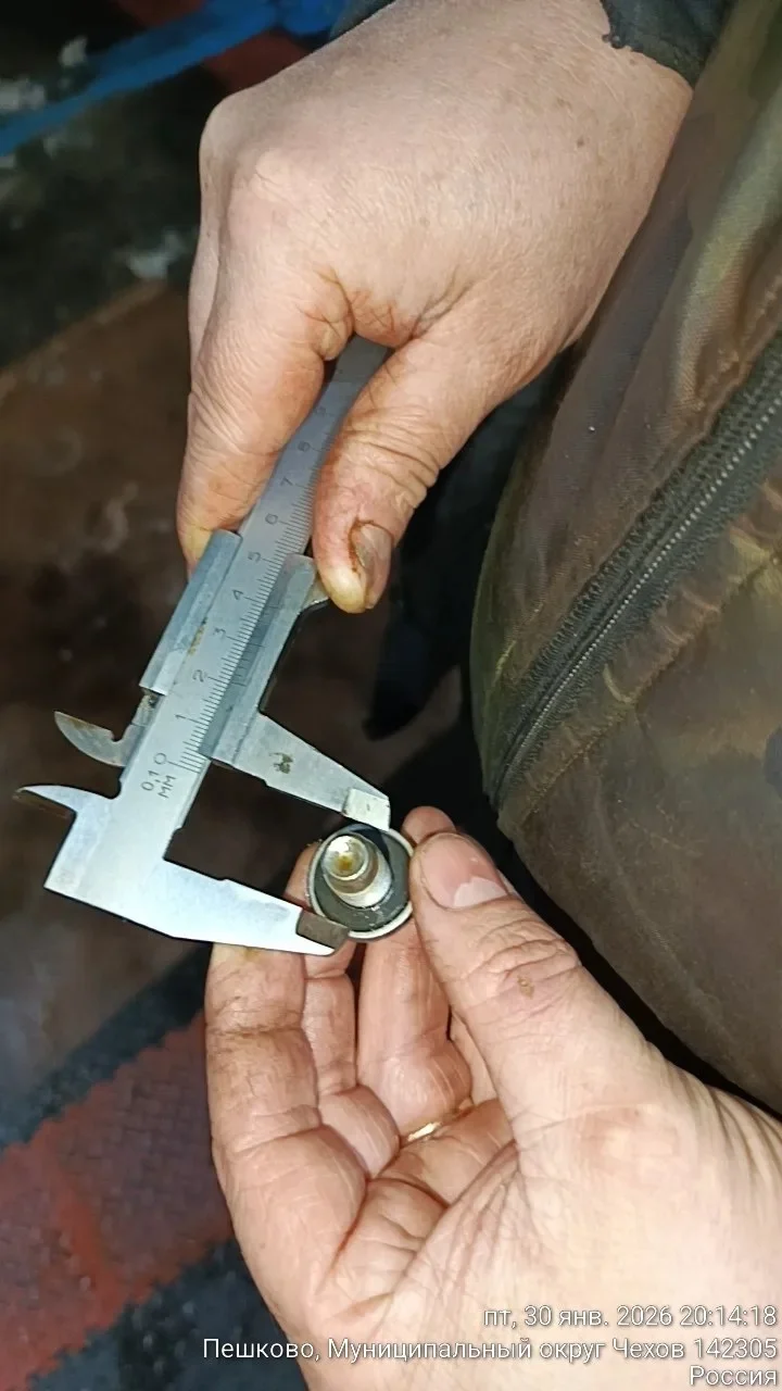

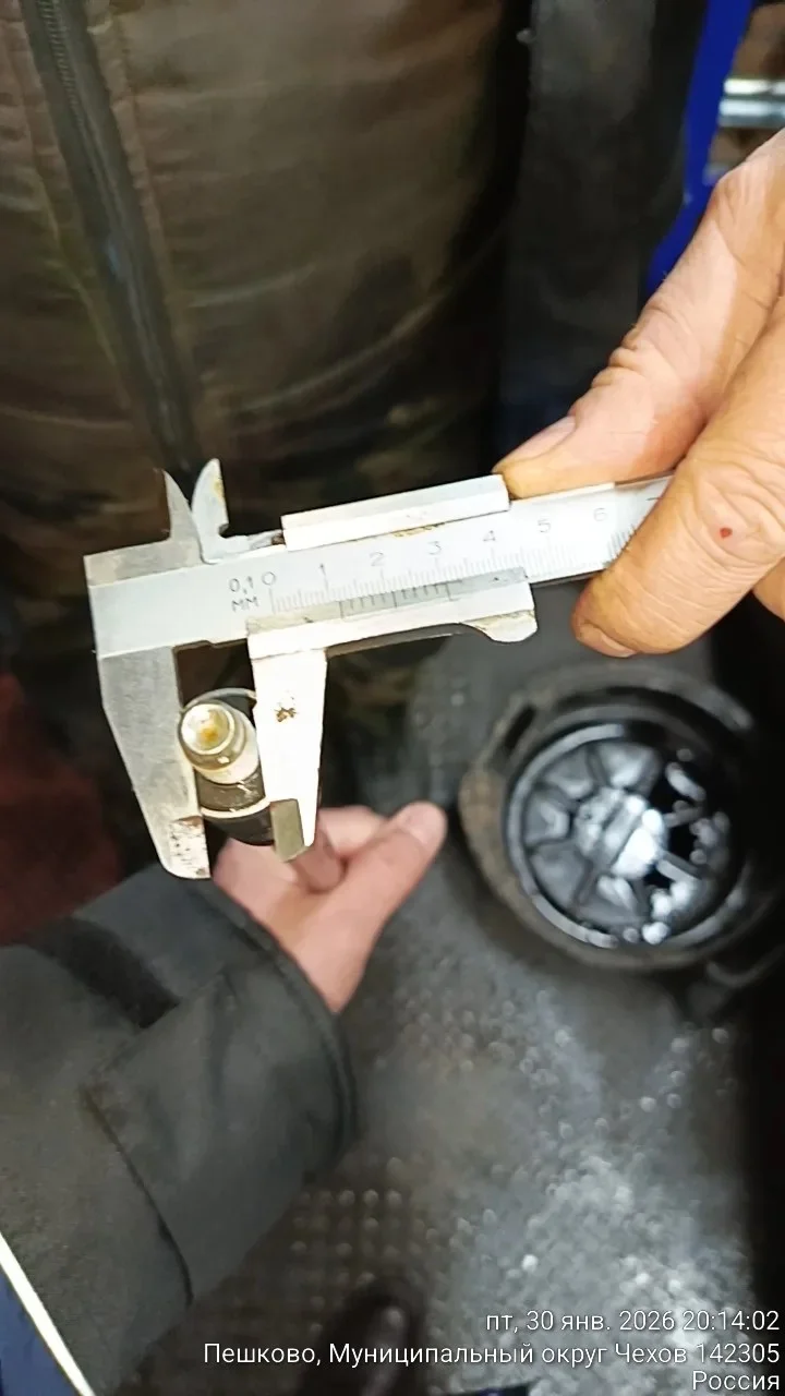

кольцо уплотнительное сливной пробки у нас резиновое, я установил алюминиевое, размер 12х20 (резиновые нужно подобрать по размеру, кольцо утапливается в пазах пробки).
Все что вы делаете , на ваш страх и риск.
Zekkert OF-4063
Miles AFOS051
LYNXauto LC-1501
    33,4 KB · Просмотры: 32
    32 KB · Просмотры: 41

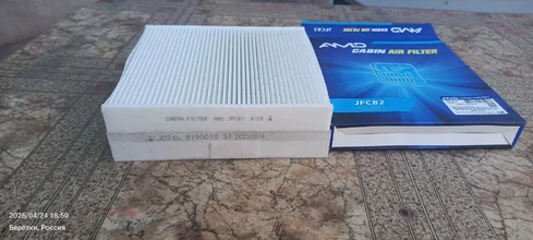

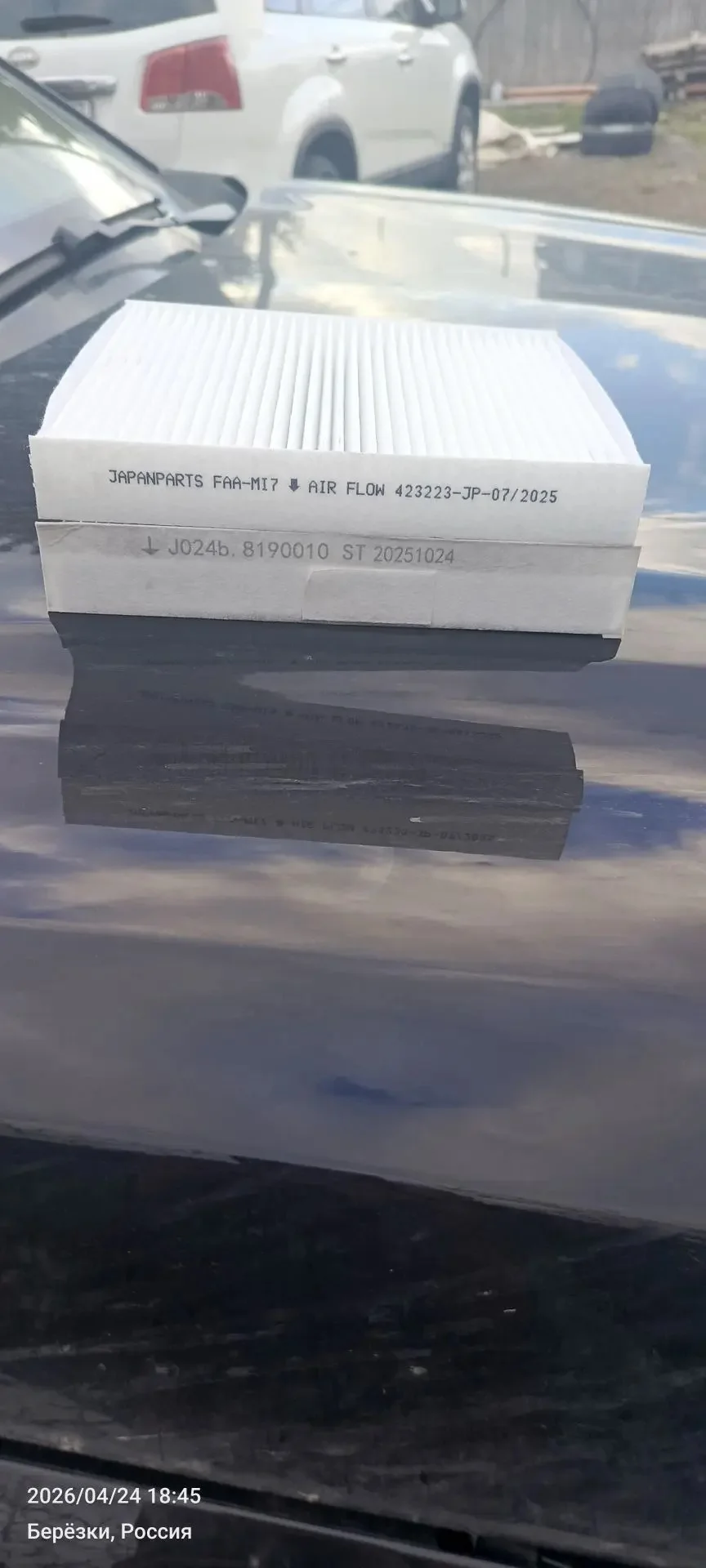

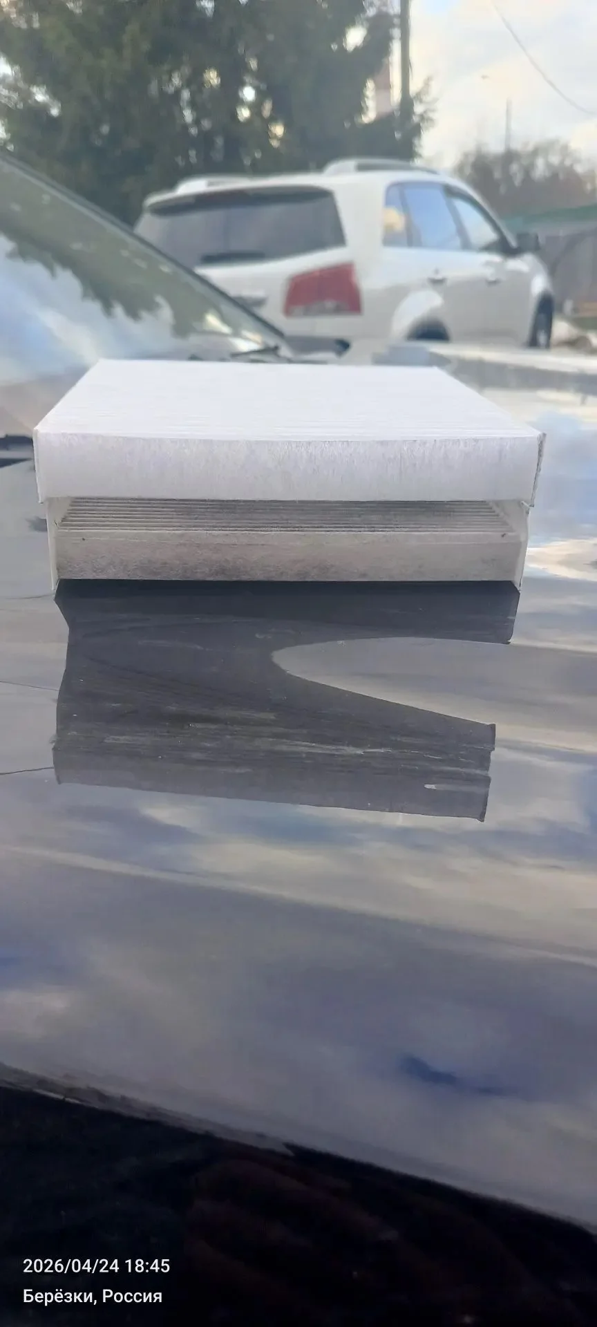

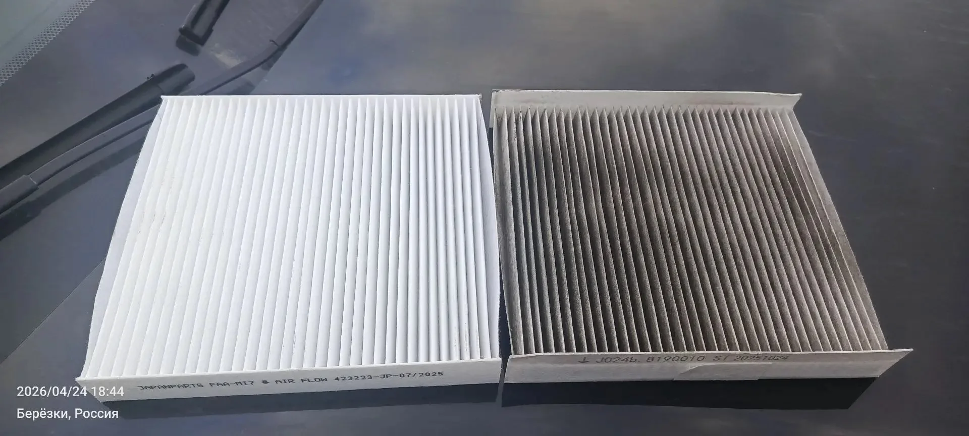

Были у меня разные авто и остались от них салонные фильтра, так как менял часто и покупал оптом с запасом, чтобы чаще менять (не люблю пыль в салоне).
Начал мерять по размеру фильтра своего Лунтика, подходят как родные, только по высоте у родного бортики выше. Поставил, что было под рукой (с митсубиси аутлендер) посмотрим будет ли попадать пыль в салон. Но считаю что нет, так как со всех сторон фильтр прилегает к корпусу вплотную. Позже отпишусь. Артикул не знаю, на фото. Но могу посмотреть по своим заказам.

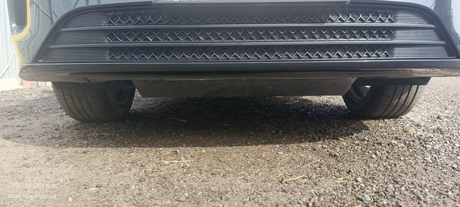

Пришла наконец решëтка, но я как-то не ожидал, что сетка на ней окажется такой мелкоячеистой. Впереди тополиный пух, жара, потом зима.....
Короче- удалил я эту сетку. Как по суше станет поставлю.
