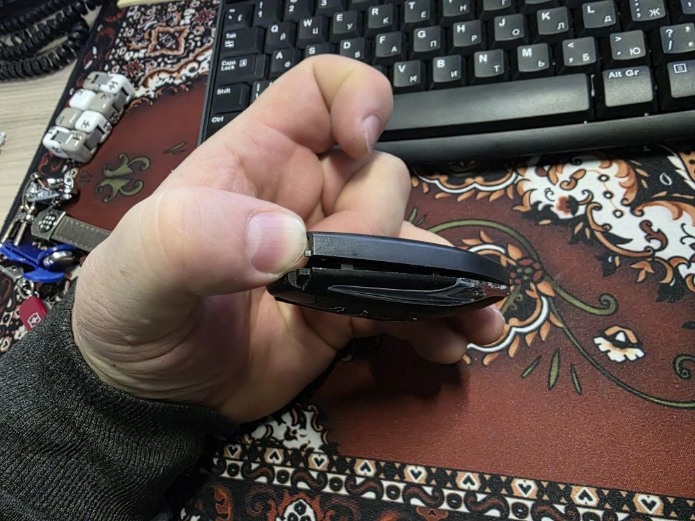

Как им пользоваться ? На брелоке есть кнопка для извлечения ключа, но извлекается только проушина жало ключа остаётся в брелоке. Извлечь его можно только сняв крышку . Но как его использовать жало без рычага. Подружить с проушиной не получается так не совпадают отверстия

Сначала берете жало ключа и вставляете в замочную скважину. Если бы жало и проушина были единым целым, то Вам бы не удалось вставить ключ в скважину замка. Просто не хватит расстояния.
Вставив жало до конца, потом можно можно на часть жала, торчащего из замка, надеть проушину и повернуть ключ в право или влево.

СПС, у вас уже есть опыт по открыванию ключом, скажите жало потом из личинки пальцами легко извлечь?
Жало легко вставляется и извлекается пальцами из личинки...

Доброго времени суток!
... жало ключа остаётся в брелоке. Извлечь его можно только сняв крышку .
А как это сделать? Что-то страшновато сломать какие-нибудь защелки (

После снятия проушины , крышку можно подцепить пальцем , она довольно легко отходит. Поломать её надо постараться :)

Поддев ногтем с одной стороны крышка легко снимается...Защелки не ломаются
Не, ни пальцами, ни тем более ногтем (может просто у меня ноготь еще не вырос )), крышка точно не снимается (
Видимо у меня попался корпус крепкий )
Пойду ковырять отверточкой потихоньку.

Поддевается легко, если жалко ногти можно дальше использовать пластиковую карту. Отщелкивается все без особых усилий.

Именно. Сначала тоже удивился, думал брак брелка. Разобрал увидел что жало стоит отдельно на фиксаторе. Тут сообразил что целиком просто в личинку не влезет из-за ручки. Вот придумали такой колхоз. Неудобно конечно. Логичнее было бы сделать жало просто поворотным. Можно допилить я думаю при желании.

Корпус брелка на защелках. Для открытия использовать пластиковую карту. Никаких отвёрток - испортишь

Чтобы однажды не ковырять корпус ключа замерзшими руками стоя в снегу на парковке и не искать потом жало ключа в снегу, когда он выскочит. Например))

Да, с отверткой это я погорячился малость :)
Дочка помогла открыть. Девушкам в этом плане легче, у них ноготки для этого лучше подходят (y)
В принципе то на самом деле он мне и не нужен был, но лучше заранее выяснить все в спокойной обстановке, чем, как написали, "однажды ... ковырять корпус ключа замерзшими руками стоя в снегу на парковке" да еще и при плохом освещении
