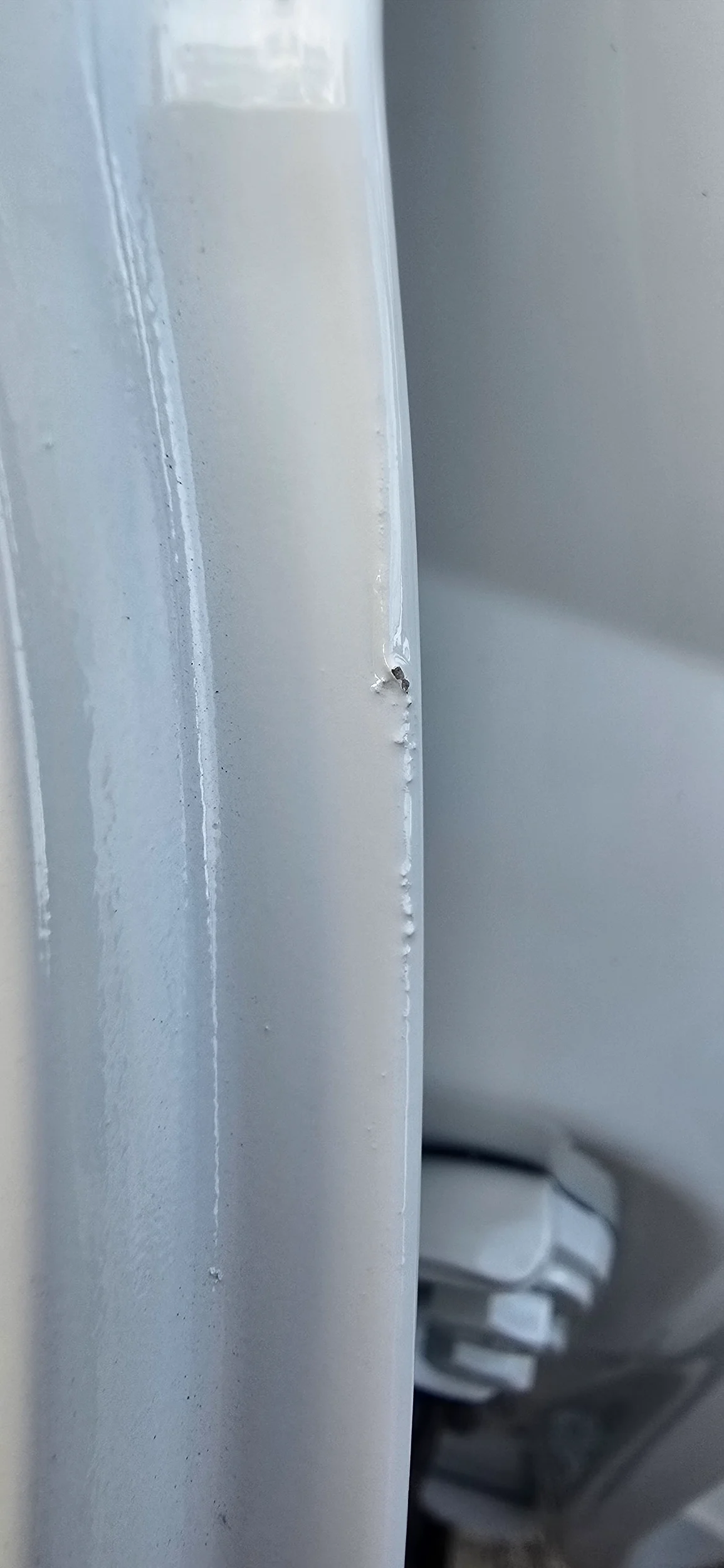

Мне тоже так говорил менеджер в январе, а когда машина пришла. сказал, что напутал, кузов оцинкован. Сейчас везде пишут про оцинковку. Так как антикор с ребер усилителей порогов под установку домкрата слезает вместе с краской, то видно нечто серое, а что это - я не разбираюсь. Но металл не блестит, это какое-то серое покрытие на металле, с краской не слазит.
Блестит нержавейка, оцинковка как раз сероватого оттенка..

А "машины придут с электрофарезным грунтом" - это какого цвета? Специально фотографировал скрытые полости на капоте, когда приехали просто посмотреть на машину - они были серыми. И это мне не понравилось, равно как и окраска кузова под днищем и колесных арок, подкапотного пространства. На моих пяти КИА с 2007 года выкрашено в цвет кузова было все! Словно машину купали в ванне с краской. А этот авто из краскопульта робот красил... Надеюсь, не с мануальным приводом.
В ванну кузов окунают при катафорезе или цинковании.
Кузов красят роботы или люди: "Базовое покрытие (эмаль). Наносится в несколько слоёв для надёжной защиты металла и создания устойчивого покрытия. Нанесение осуществляется с помощью краскопультов, которые позволяют равномерно распределить состав по поверхности." (С) У меня в телефоне есть фото капота и колесных ниш с непрокрасами. Если красить в ванне, то будут потеки, я полагаю.

Вчера занимался машиной. На ребрах жесткости под порогами в районе передних и задних дверей есть места, где высота ребра выше, чем везде. Из-за антикора разглядеть усилительную площадку на пороге около этих ребер не смог. Я домкратился в этих точках подкатным домкратом, чтобы не погнуть ребра домкрат ставил на толстую фанеру.. Так как краска с ребер слезла, промазал битумным антикором.
Конечно, ЛКП не сравнить с КИА. Столько непрокрасов, особенно под капотом. Что в коробах даже думать страшно. Откинул нижнюю часть багажника и промовилил кузов и нижнюю часть багажника. Промовилил скрытые полости и всю нижнюю часть капота. Возможно, это лишнее, но конденсат все одно будет, а так как не ДВС, то греться и сохнуть капот не будет. Есть шелание промовилить или замазать антикором все, что увижу неокрашенное. Под капотом внутренняя часть крыльев неокрашена да и много чего еще серое. Засада в том, что брызгать мовилем в моторном отсеке не получается - много проводов, придется кисточкой. Углядел какие-то белые тряпочки на подкрылках между крылом и брызговиком. Это влагосборники? Сзади тоже обнаружил тряпочки.
Как на всех предыдущих машинах, попрыскал антигравием дверные проемы до уровня петель-скобы замка, проем крышки багажника и саму крышку от края до уплотнителя, примыкание крышки и борта. Не хватило на капот и пластиковые накладки на порогах. У внуков есть обыкновение на пороги наступать, а взрослые просто их цепляют и царапают. Антигравий не то, чтобы спасает, но частично защищает.
Если кто соберется покрывать мовилем и антигравием, нужно по литру, не меньше.
Полежав около машины разглядел, что на ней есть таки пыльник подкапотного пространства, похоже, пластиковый, и какая-никакая, но металлическая защита батареи, тоненькая, но есть.
