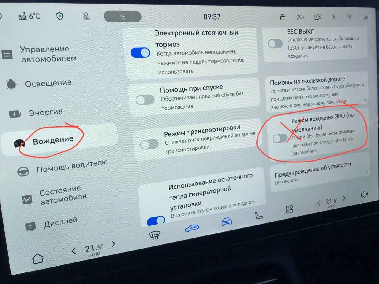

Добрый всем день, уже писал почему-то вопрос не разместился. У меня следующая ситуация. Климат-контроль работает только по 1 параметру температуры 22°. Все остальные параметры можно изменить поток включить, выключить авто кондиционер, направление и так далее параметры температуры изменить нет возможности. Он возвращается на прежнее 22. Если кто сталкивался, подскажите.

А у вас случаем не включена галка "Режим Эко по-умолчанию" в настройках? Что-то подсказывает, что она может такое поведение климата создавать.
Пробовал и так, и так. Не помогает. Ну, на всякий случай ещё раз проведу эксперимент с перезагрузкой.
Добрый вечер, всем в итоге оказался программный сбой на сервисе перепрограммировали 2 блока, и все заработало как часы.
