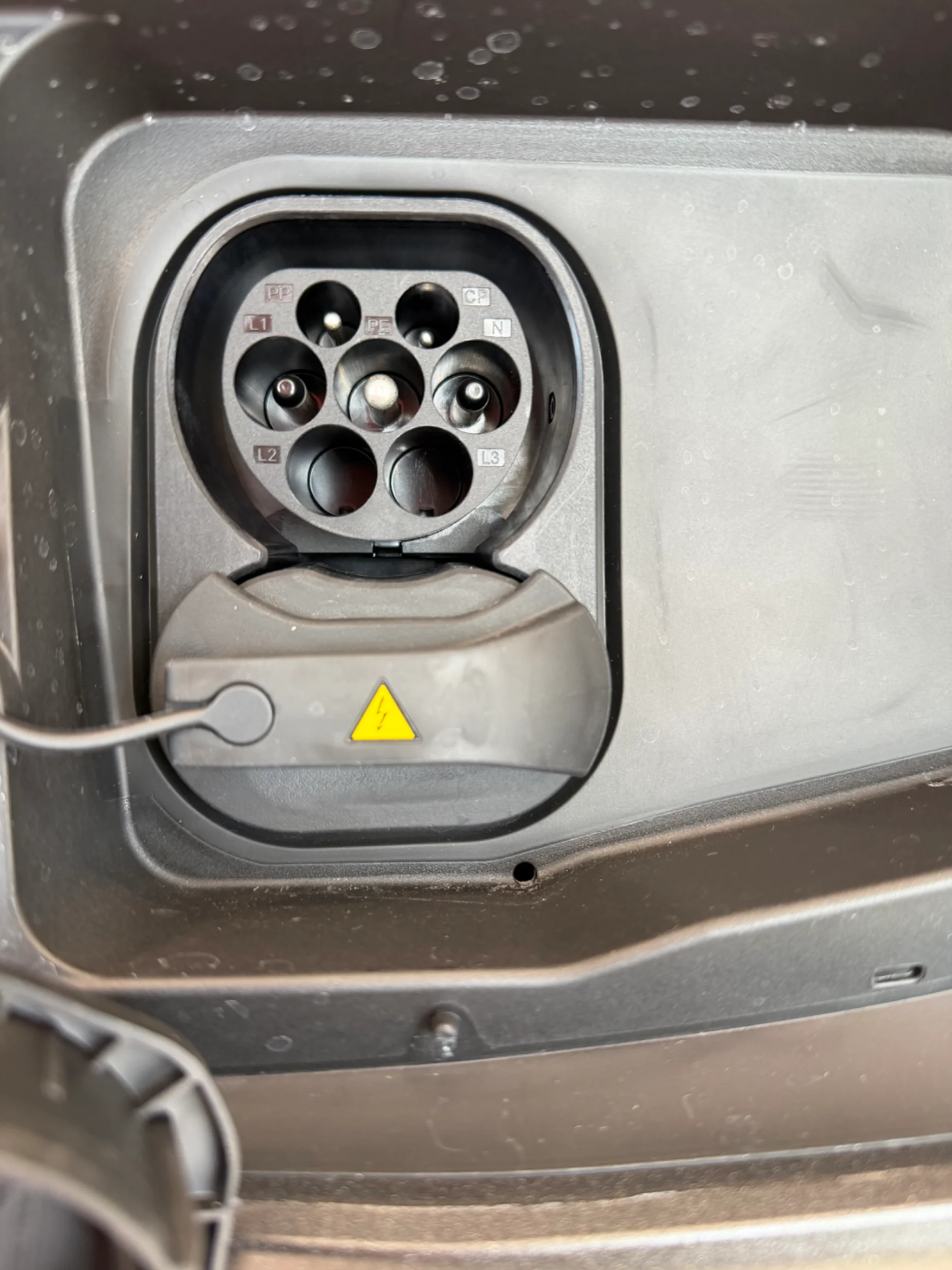

А с чего вы это взяли? Только i-Pro не принимал три фазы. i-Joy обеих поколений принимают.
Откуда на i-joy второго поколения (2026) три фазы? Даже штырей в розетке нет.

Фото впечатляет. Как же пояснить вот это тогда:

Это не так. Я вот сейчас, взволнованный вашей инфой (сам жду трехфазную с али-экпресса, пока заряжаю однофазкой), перекопал кучу инфы. Все эволюты, кроме про, заряжаются с трех фаз. Сам Эволют свою трехфазку продает за пипец какие бабки:
А вот тут можно еще и фоточку разъема первого i-joy глянуть 😃:
Тут вообще один штырь и земля. И три фазы. 😃

Я имел ввиду джоя второго поколения.
По количеству штырей в разъеме джой первого поколения от джоя второго ничем не отличается. Да и было бы нелепо, если бы первое поколение было технически продвинутее второго.
Я честно не знаю, как было у первого, но пришлось с нашим разбираться. У этой медленной зарядки левый и правый штырь - это фаза и ноль. Если есть снизу два таких же контакта - это ещё две фазы.
Как Вам кинули выше фото, снизу просто пустые гнёзда, к сожалению.
Моя зарядная станция показывает что есть заряд по первой фазе в 15.9А, а по двум остальным соответственно всё по нулям.
