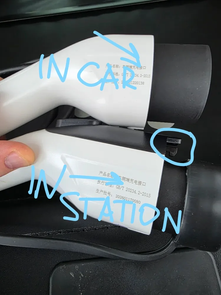

Добрый день, адаптер GB/t - Type 2 брал тут https://www.ozon.ru/product/perehodnik-dlya-zaryadki-elektromobilya-gbt-type-2-380v-3014601897/
Заказанный на Озоне этот кабель не подошел
этот кабель буду использовать как удлинитель, тк как у разъёма GB/t есть выступ и из-за него он не входит в розетку
Кабель под розетку длиной 6 м. стоимостью 10500, перезаказывал вот тут https://kabel-zavod.ru/shop/zaryadn...zaryadki-elektromobilej-t2-gbt-3-fazy-11-kvt/
Они продают их на маркетплейсах, но я заказывал на прямую у завода, отправили яндекс доставкой на следующий день после оплаты. Кабель по качеству лучше китайского, провод не дубеет на морозе.
