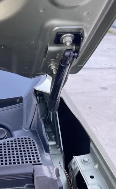

Вчера ставил газовые упоры в капот. Брал китайские на озоне.
https://www.ozon.ru/product/zashchita-vneshnih-chastey-avtomobilya-2-sht-3606054428/
Проблема была в том, что возможно много вариантов установки, учитывая, что 2 опорных болта на капоте и 2 на корпусе. Плюс вариативность расположения опорных уголков. В итоге первый раз установил неверно (капот до конца не закрывался. Второй раз закрылся, но очень быстро "взлетал" при открытии и туго закрывался.
Правильно удалось только в третий раз поставить. Верхнюю часть крепим к ближнему болту. Опорный шарик в сторону второго болта - от себя (видно на фото). Нижний конец крепим к дальнему болту. Очень не удобно крепить. Опорный шарик на себя (на фото не видно). По усилиям получается идеально. Ближе к закрытию сопротивление уменьшается.
Рекомендую. Цена вопроса 1500-2000 руб.
Всем удачи в установке!
