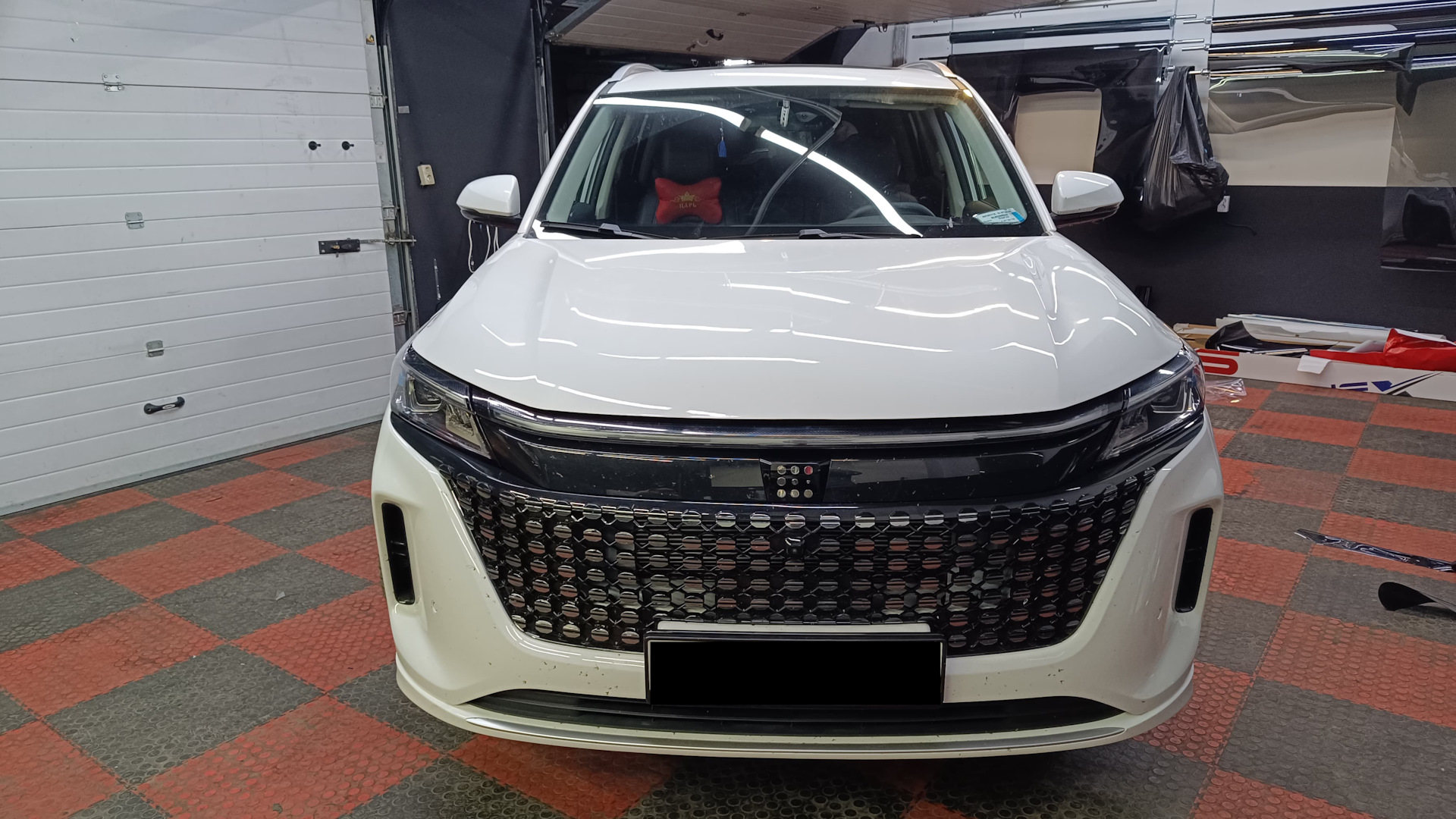

Прямо после покупки авто, по дороге домой, я сделал звонок тонировщикам которых знаю давно и которые оклеивали все мои Дунфены, я записался на следующий день на оклейку капота, передней части крыши, передних стоек и фар боне плёнкой. Также было принято решение оклеить лобовое и передние стёкла атермальной плёнкой. На второй день после покупки авто, с утра, машина была поставлена на учёт в ГАИ и после обеда я отогнал её тонировщикам.
Фото в бортжурнале Evolute i-Space
Машину мне отдали только на следующий день. Защитил краску от камней и себя от солнца.
п.с. Через неделю заехал к этим ребятам ещё раз на проверку (это было их условие) — всё в порядке, едем дальше.

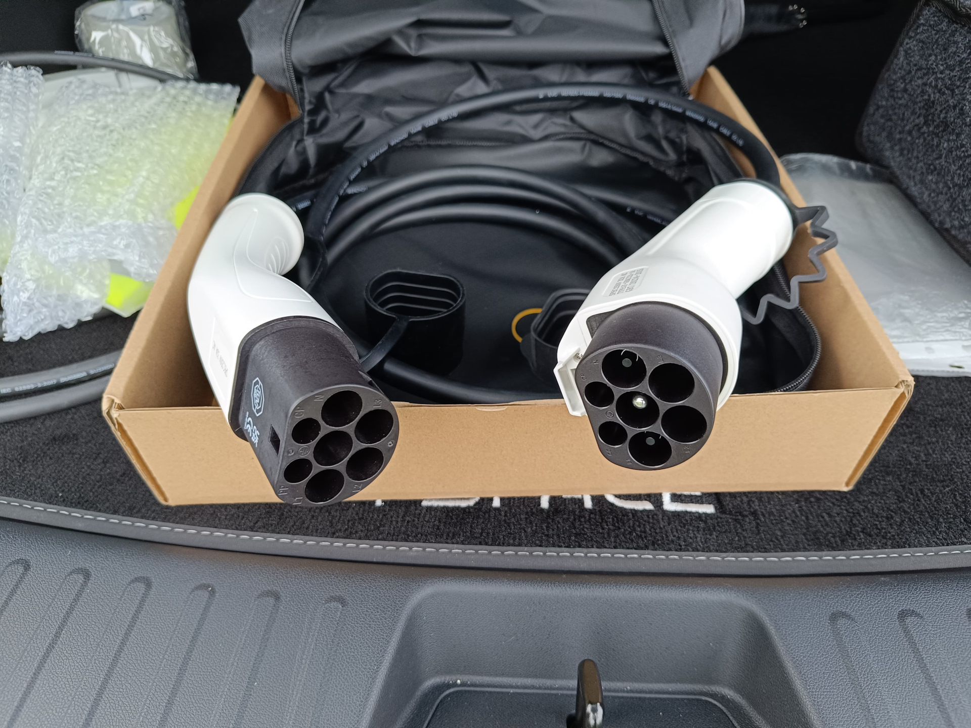

Кабель для зарядки, с ним оказалось всё не просто. Для чего я его покупал? Больше, скорее чтобы был, на всякий случай. Для i-Space нужен кабель Type 2 на Type 2, НО я не сразу понял какой и заказал не правильный, а именно "папа"/"папа".
такой НЕ подходит! — Evolute i-Spaceтакой НЕ подходит!
Получив кабель, я радостный поехал на ближайшую зарядную станцию и… облом. Кабель нужен Type 2 на Type 2 "папа"/"мама", такой кабель можно воткнуть сам в себя. Сдал я неправильный, тут же заказал правильный и на следующий день тестировал общественную медленную зарядную станцию. Как вариант, если нет своей розетки — пойдёт. Цена такого электричества 15 рублей киловатт, но заряжаться нужно долго. Если встать на такую зарядку с батареей разряженной до 25%, то до 100% нужно будет простоять часа 4. Кабель для зарядки брал тут: кабель для зарядки

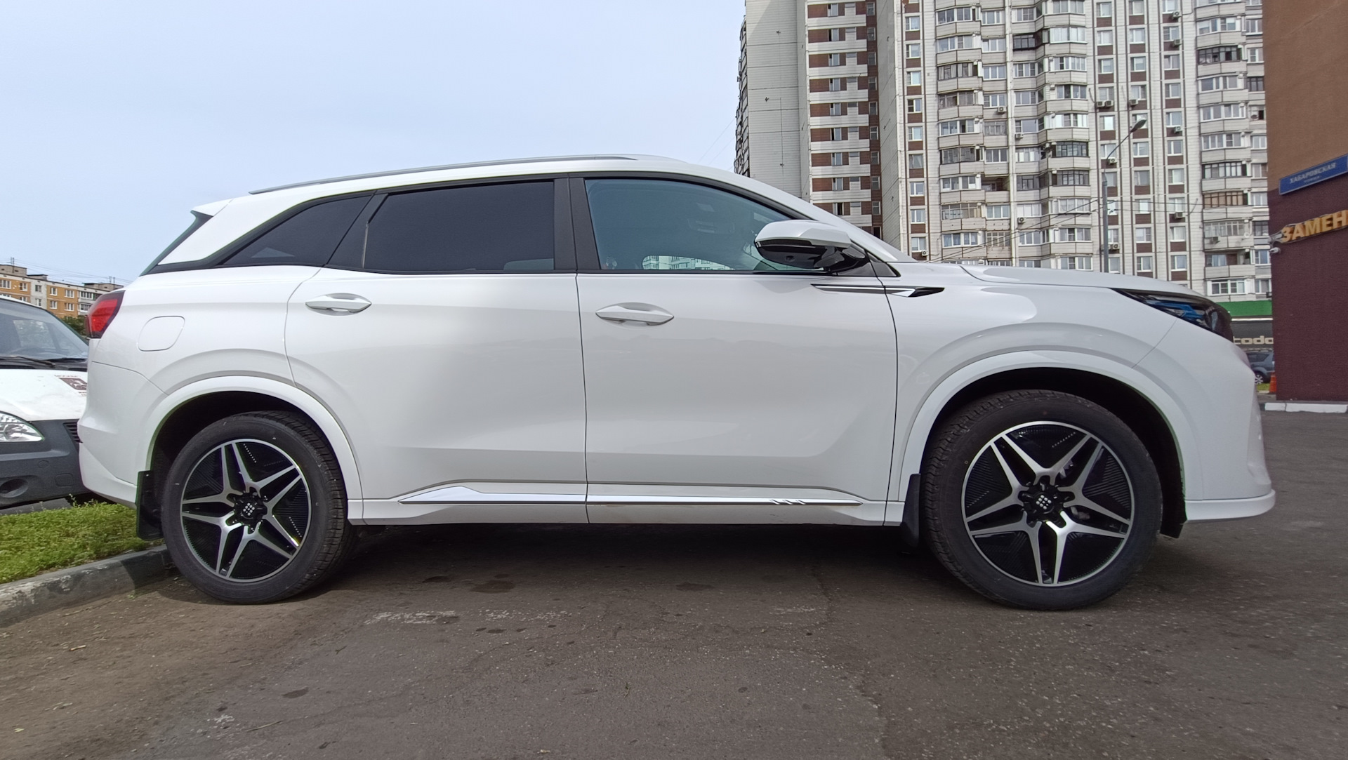

Ещё, за эти две недели, я понял, что пороги у Спейса широкие и их надо затянуть в плёнку, что и сделал сегодня.
оклейка порогов — Evolute i-Spaceоклейка порогов

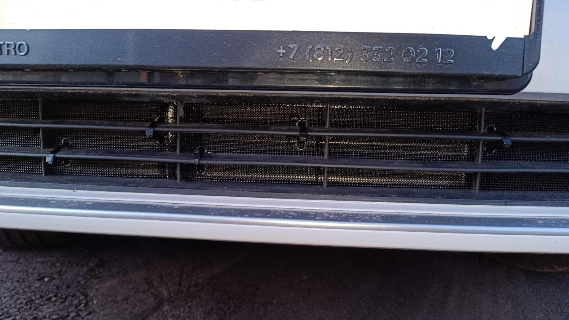

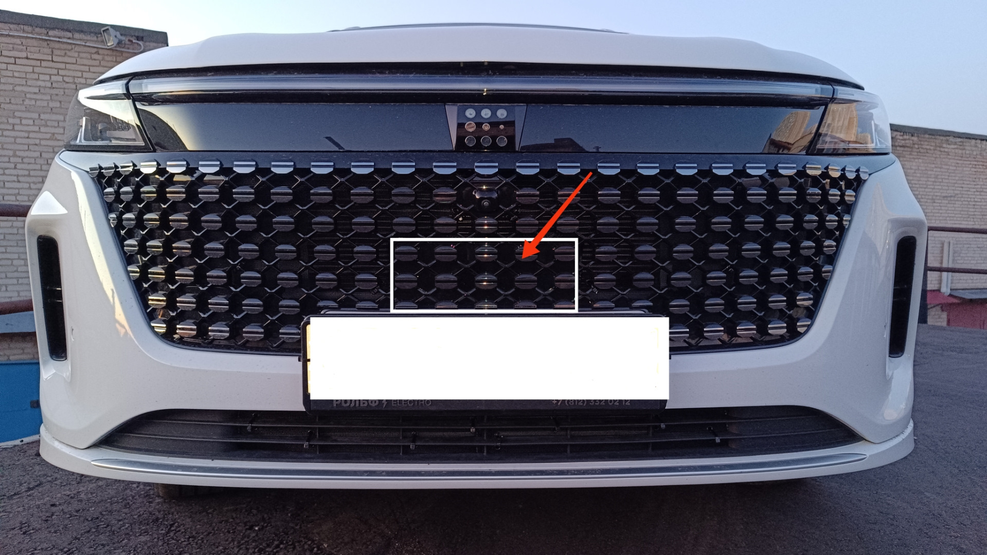

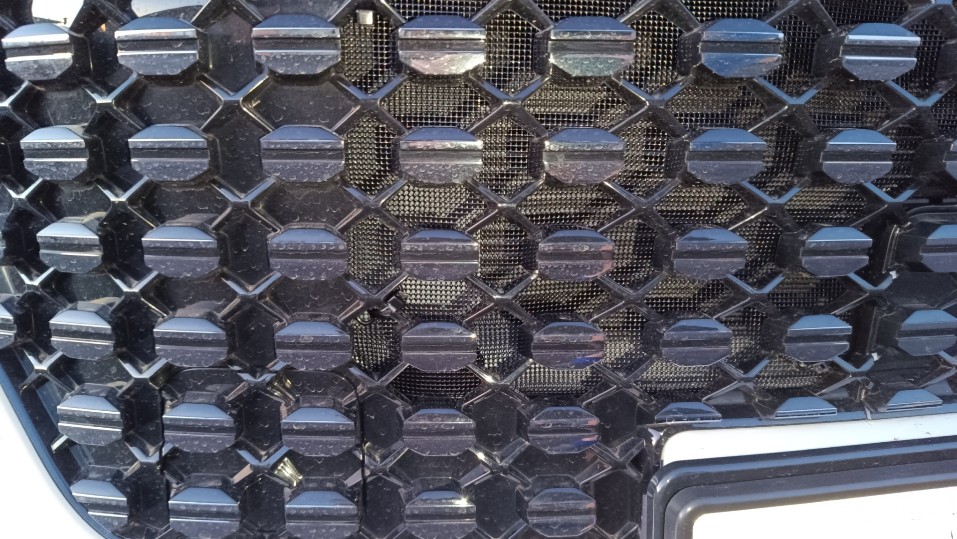

Пришла, наконец-то, заказанная давно сетка в бампер. Брал сетку здесь:
Сетка в бампер

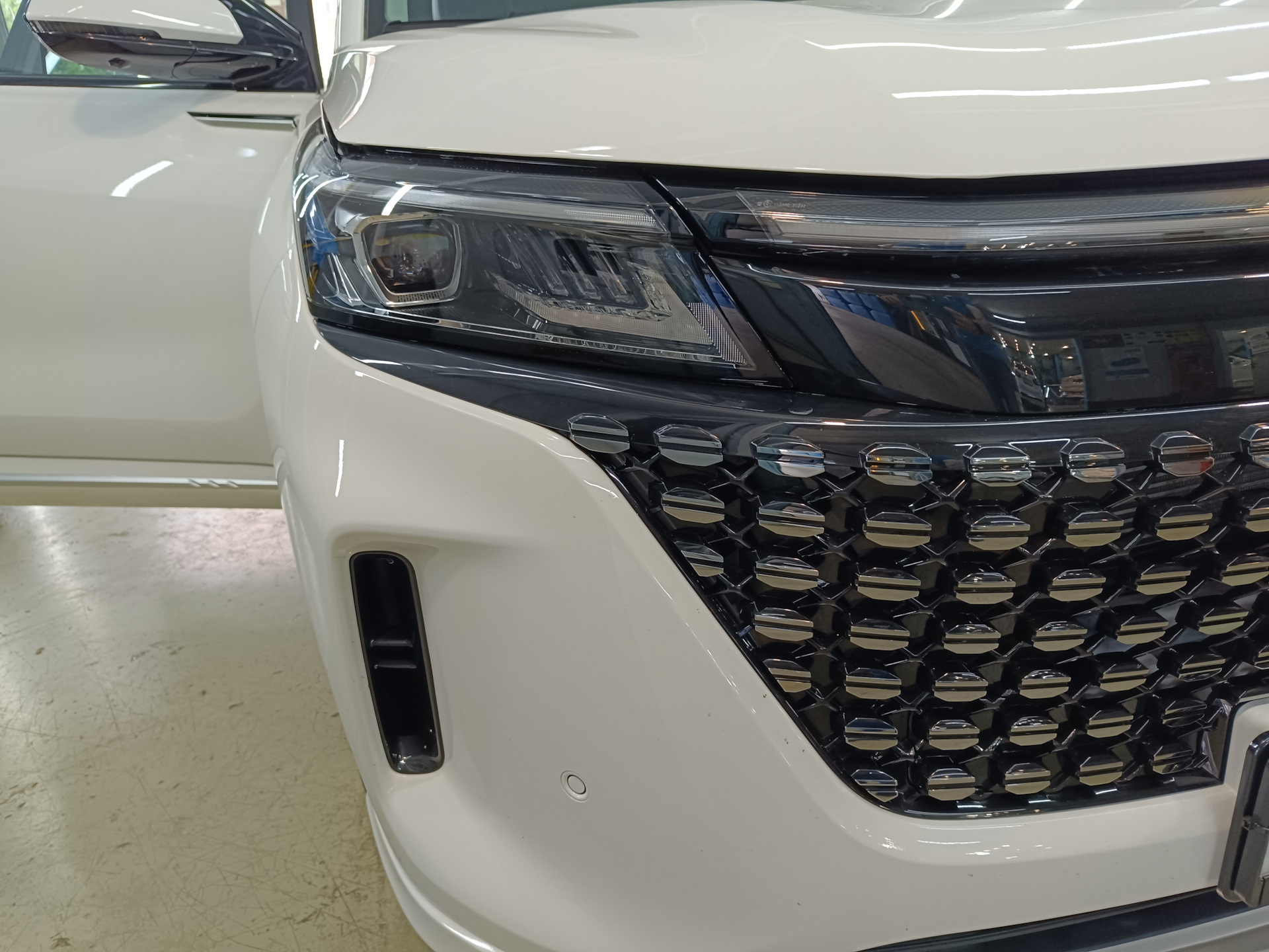

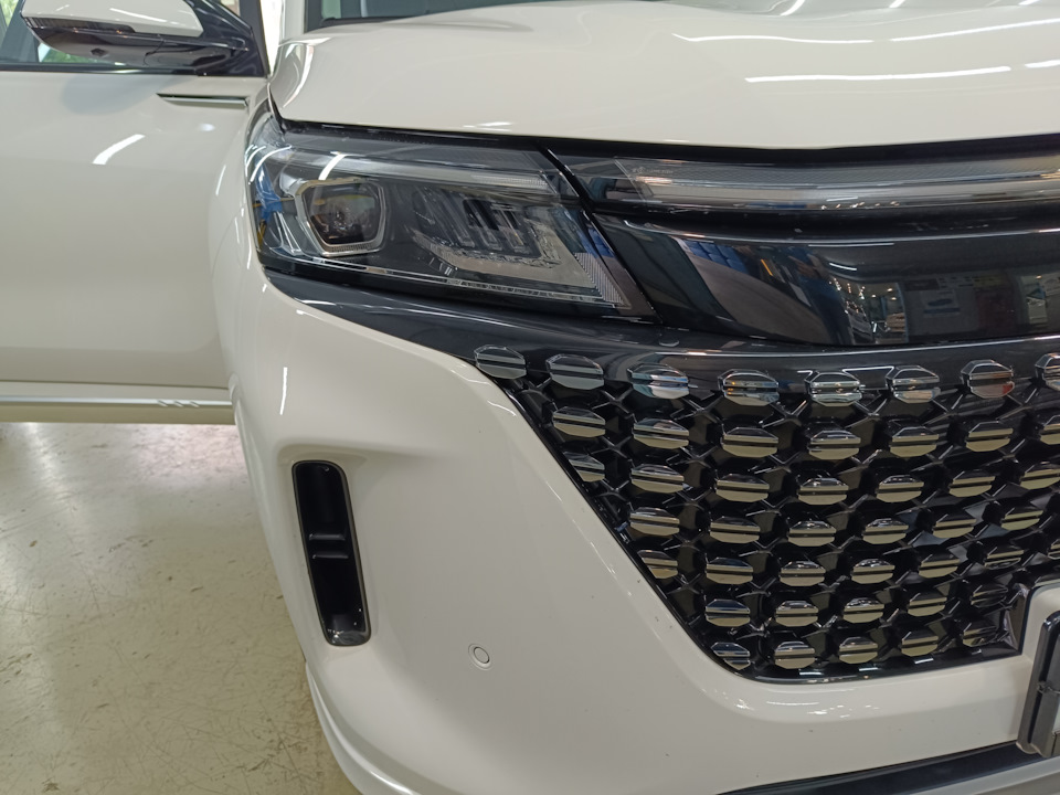

Установил я её самостоятельно. Для этого желательно иметь тонкие руки. Сначала я думал, что можно установить через верх, для чего снял весь пластик под капотом. Нет, оттуда не пробиться никак! Значит надо снимать прямоугольную заглушку в решётке радиатора.
Это тот ещё квест. Долго, очень долго я снимал эту заглушку с помощью длинной, тонкой и чуть изогнутой отвёртки. Очень не хотелось сломать что-нибудь. В итоге снял, без жертв. Далее в открывшееся отверстие неправильной формы, пропихивал поочередно части сетки и цеплял её к решётке пластиковыми хомутами из комплекта.
Фото в бортжурнале Evolute i-SpaceФото в бортжурнале Evolute i-Space
Всё встало на свои места и отлично держится! Можно ехать "на дальняк".
п.с. Руки исцарапал знатно!

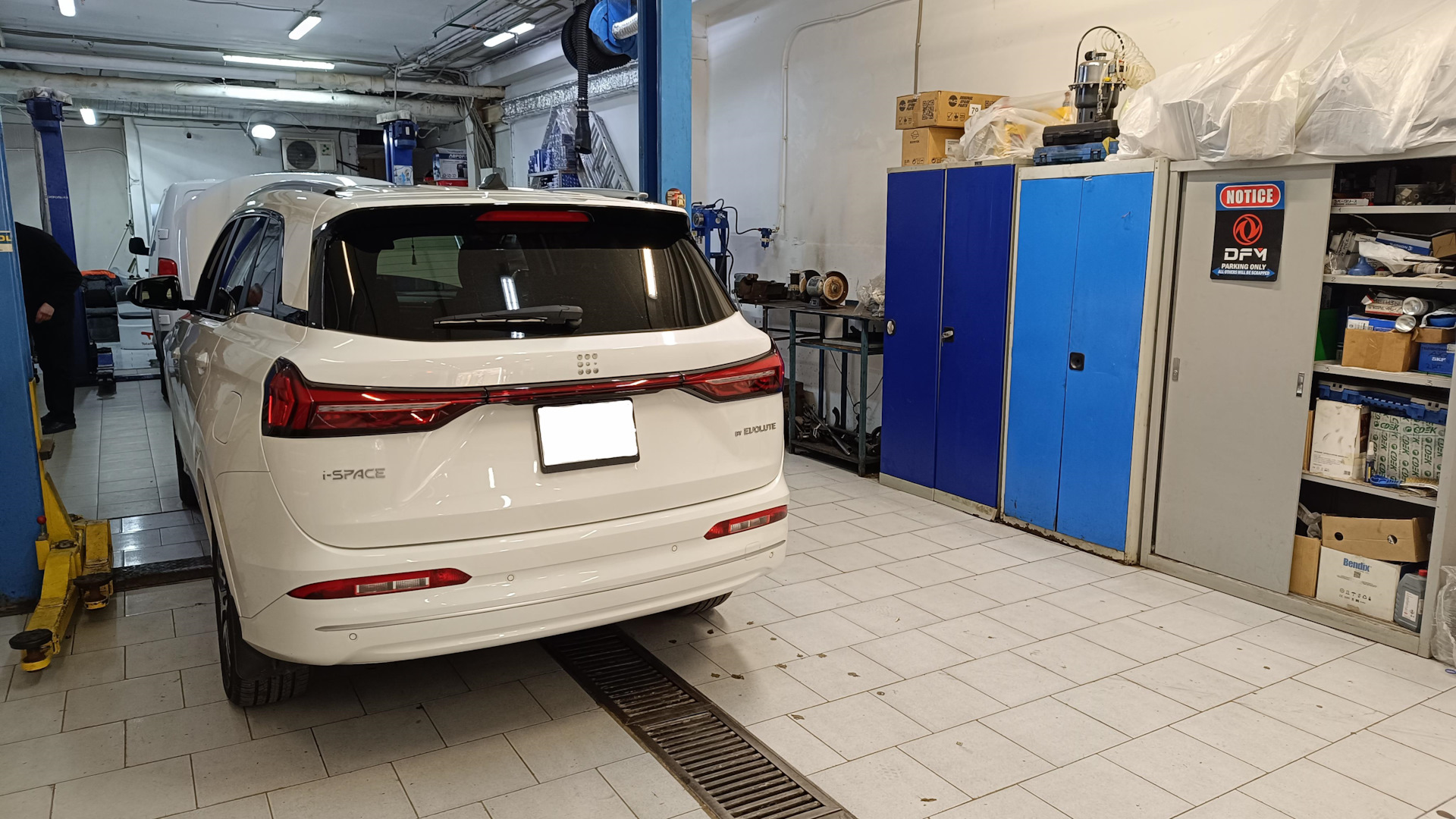

Проехал я на Спейсике почти 3 тысячи км, подошло время нулевого ТО.Куда поеду, решил заранее и выбор мой пал на Рольф Ясенево. Думаю, потому, что ближе территориально, ко мне, дилеров нет. Купил заранее фильтры из которых понадобился только масляный. Заранее созвонился и записался на сервис, даже выторговал себе скидку заранее. В общем всё как обычно у меня, у зануды.
Приехал на сервис в назначенный час, сдал машину мастеру-приёмщику, напросился в рем-зону. В рем-зону меня пустили, предварительно надев на меня оранжевый жилет и каску. Техника безопасности превыше всего (я это одобряю)! Меня, честно говоря, больше интересовало то, как выглядит подаренная при покупке авто, антикоррозийная обработка. И она (антикоррозийка), вы не поверите, таки была.
Пока я разглядывал днище автомобиля на подъёмнике, механик занимался осмотром узлов и агрегатов подкапотного пространства (и тоже снизу). Оглядев всё внимательно, механик меня "обрадовал" — течёт сальник левого привода. Тот самый сальник, который течёт почти у всех с завода. Я знал про эту проблему и даже не мог представить себе, что замена этой копеечной маленькой деталюшки выльется в шесть дней простоя моего космолёта в сервисе. Само собой это гарантийный случай и никто даже не пытался это оспорить или подвергнуть сомнению, и мне, само собой не отказали в гарантийном ремонте, НО… ШЕСТЬ дней, шесть! на замену сальника! Как по мне — это за гранью понимания! Мне сразу сказали, что сальники на центральном складе есть, ну а дальше началось: мы сальник заказали, он будет идти от трёх до пяти дней. И это из Москвы в Москву, вы что, его по почте России пересылаете? Я сдал машину в субботу, во вторник позвонил узнать как дела, а сальник в пути. Такое ощущение сложилось у меня, что если бы этот сальник просто от руки катнули бы со склада в сторону Ясенево, то он бы быстрее докатился, чем его доставляли. Следующий мой звонок в Рольф, был в четверг и это было то ещё приключение! Звоню, попадаю в кол центр Рольф, прошу соединить меня с менеджером в Ясенево, соединяют. Я задаю вопрос по своему авто, менеджер говорит, что он не за компьютером и что когда он до компьютера доберётся, он мне перезвонит. Хорошо, жду. Проходит пол часа, тишина. Я заволновался, вдруг что-то случилось, обещал же перезвонить. Звоню в кол центр, говорю как было, что обещал позвонить как доберётся и тишина, попросил чтобы этому менеджеру выдали навигатор и компас, ну он ведь явно потерялся. Соединили меня с ним снова, менеджер сказал, что у него был "живой" клиент и он не мог заняться мной. Далее мы выяснили, что сальник пришёл (четыре дня пути) Я поинтересовался, когда-же когда его установят на замену моего потёкшего и услышал: я сейчас всё узнаю и Вам перезвоню. Наученный горьким опытом, я поинтересовался: точно позвоните? Да, конечно, услышал я. Через час я снова звонил в кол центр и рассказывал оператору, что так жить нельзя… Когда меня снова соединили всё с тем же менеджером, он начал рассказывать мне, что мой автомобиль сделают завтра прям с утра и он поставил мой авто в приоритет и т. д и т. п.

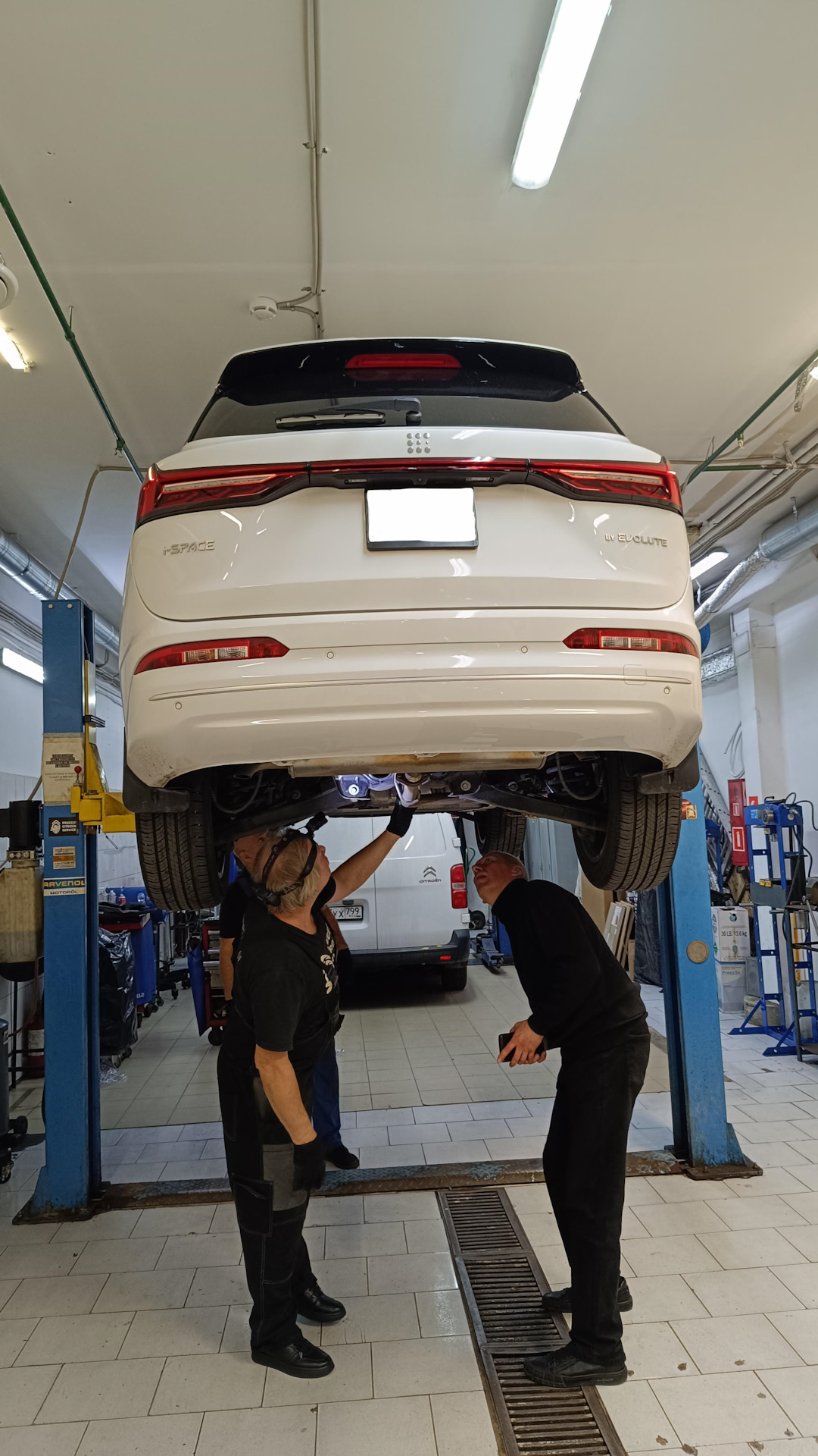

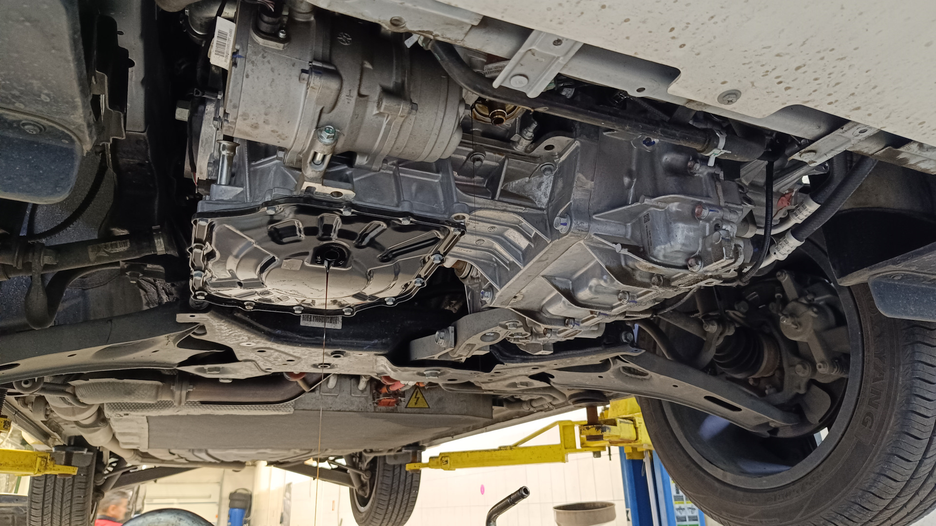

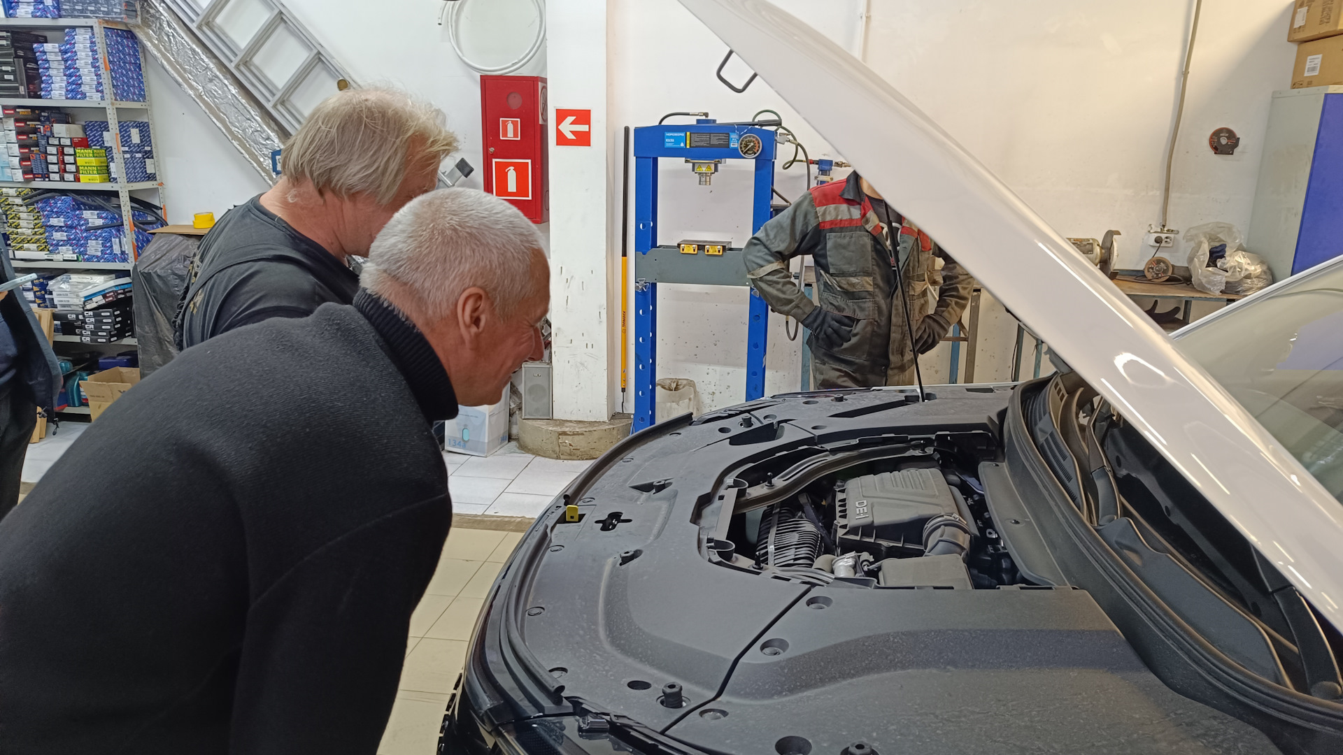

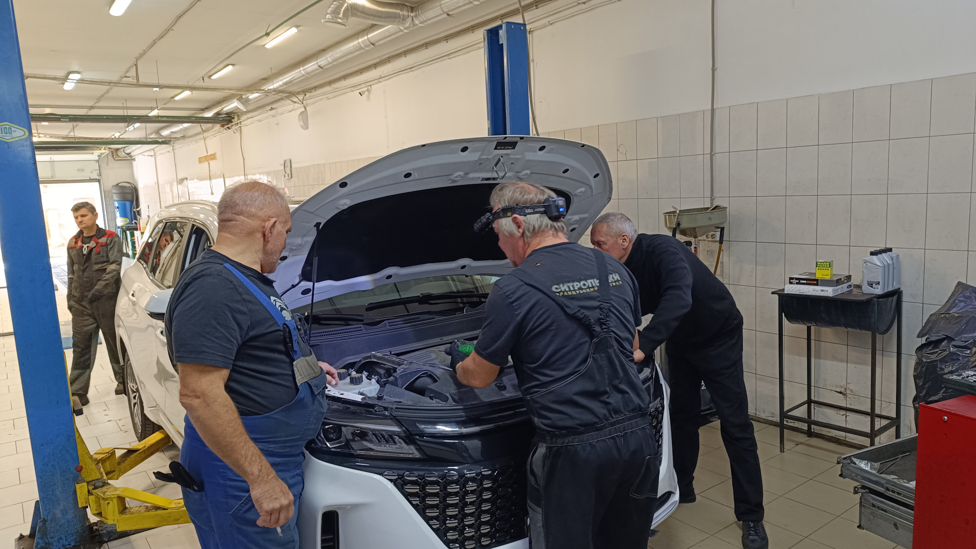

Для мастеров этот автомобиль новый и казался невиданной зверушкой, но только до тех пор, пока его не подняли на подъёмнике…
Изучение конструктива — Evolute i-Space
и тут всё стало ясно и знакомо. Дунфенговская подвеска как на ix5 и соплатформенных авто. Да, гибридная и высоковольтная часть была в новинку, но и это никого не испугало. Разобрались механики в хитросплетениях патрубков и кабелей.
Ну вот, невидно же ничего — Evolute i-SpaceФото в бортжурнале Evolute i-Space

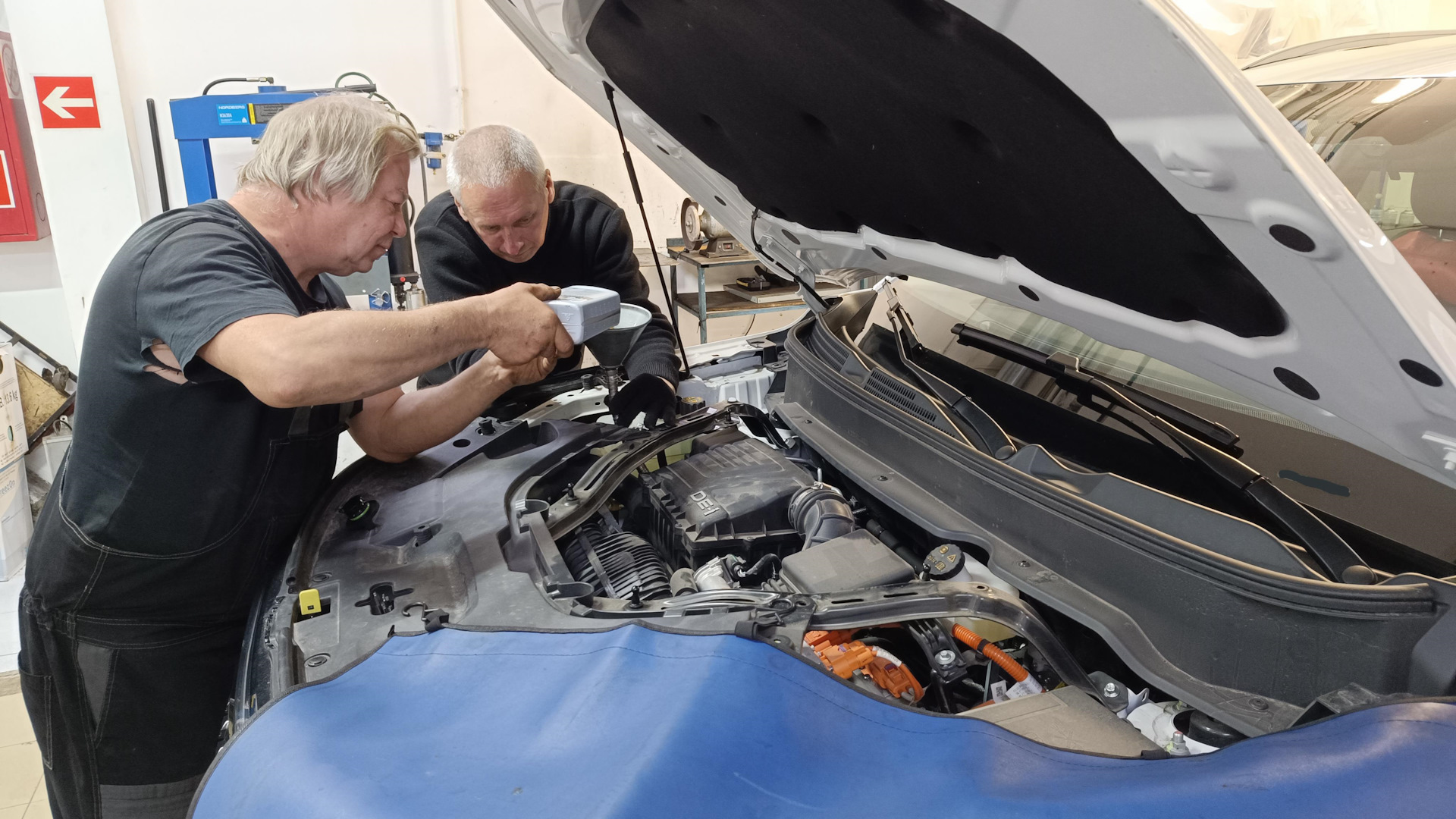

После изучения мат части, началась рутинная работа, а именно: замена фильтров

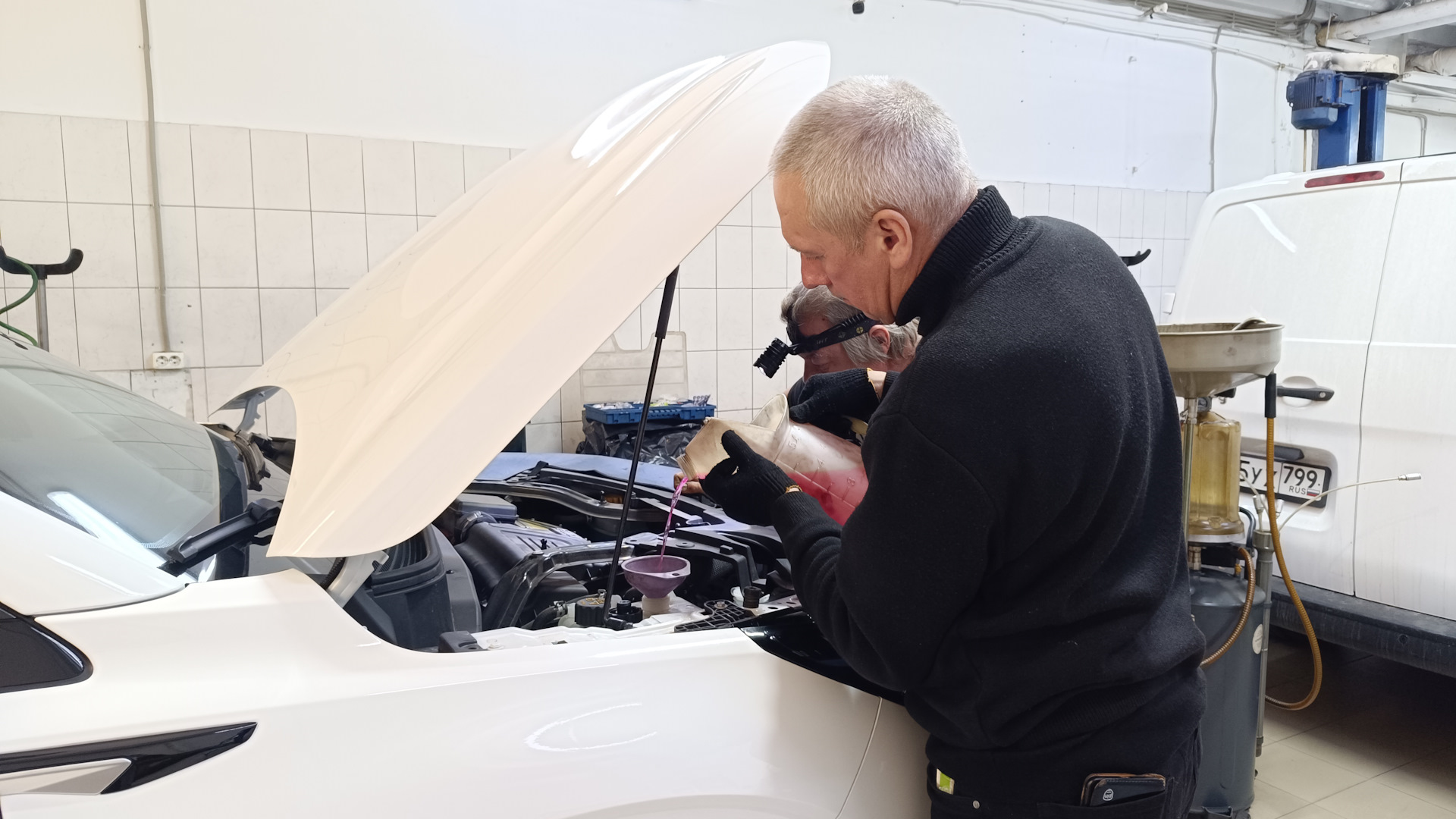

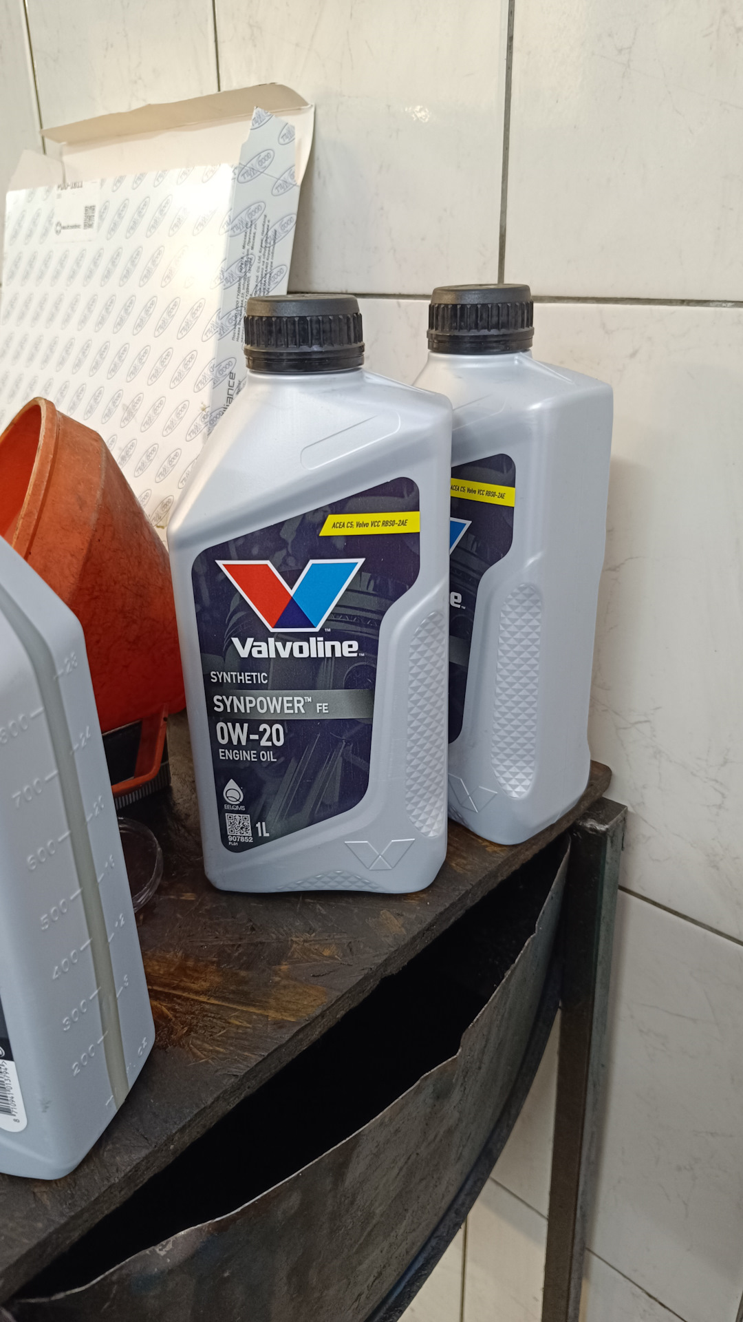

масла в двигателе
Фото в бортжурнале Evolute i-SpaceЗалили вот такое — Evolute i-Space

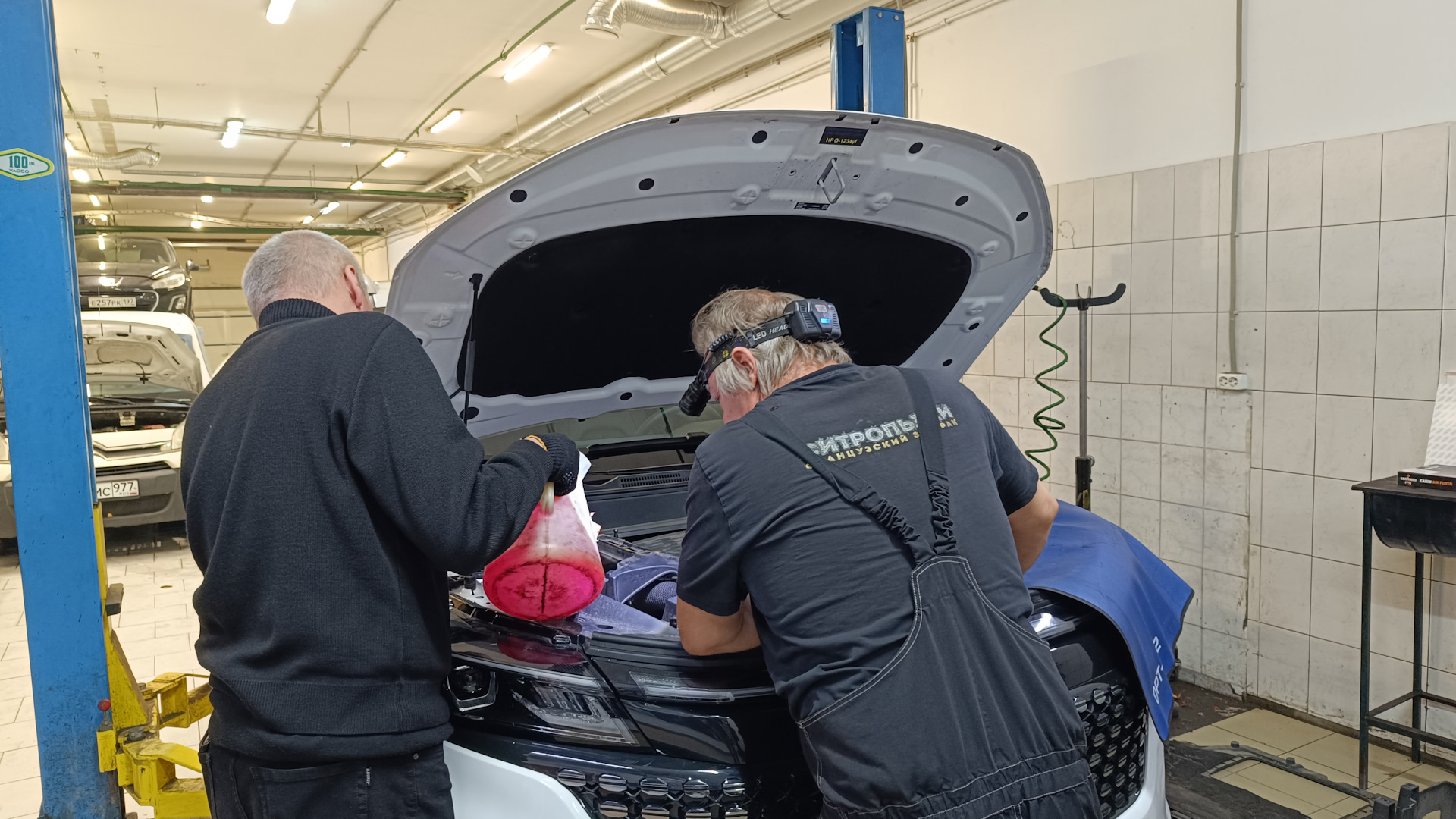

и я решил (чтоб лучше спалось) махнуть и антифриз в контуре охлаждения ДВС
На этом ТО и закончили. Если кто спросит: "а почему везде антифриз не поменяли?", так я отвечу — не хватило нам времени и мне денег (да и желания) сделать эту работу. На следующем ТО сделаю.
